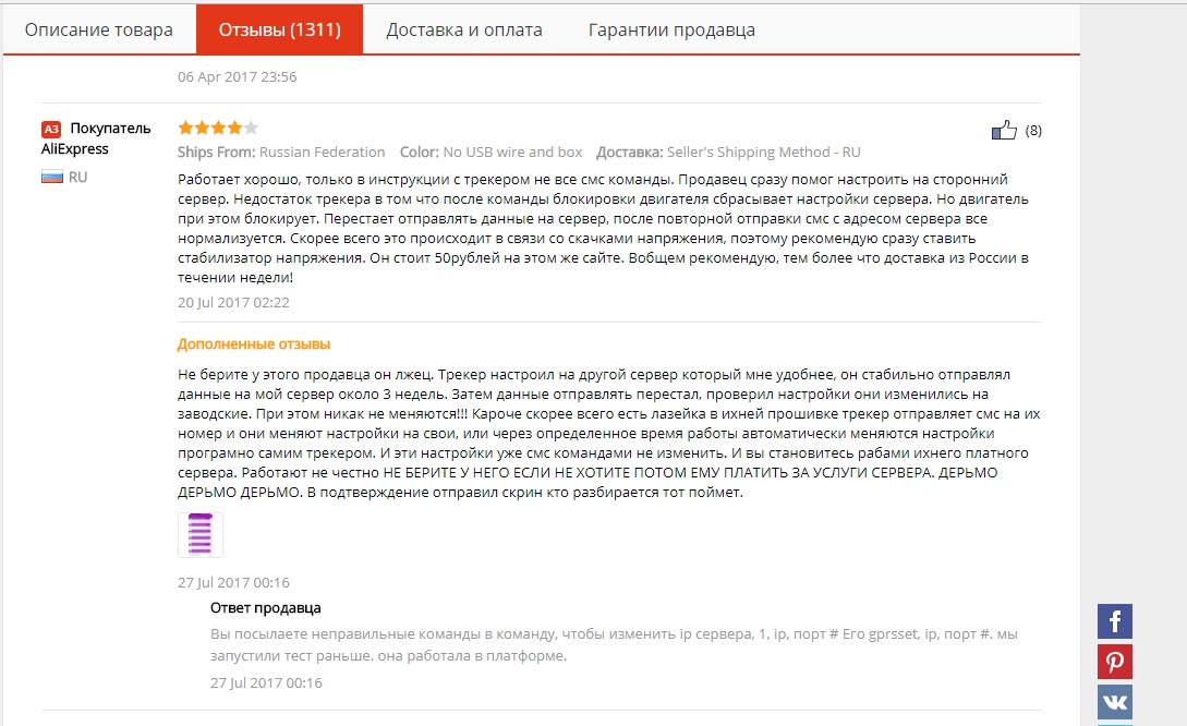

Получилось настроить Goome GM06NW ? В обзорах https://odesoftami.com/fake-gps-tracker-gt06/ пишут что сервер и порт нельзя поменять, это действительно так ?

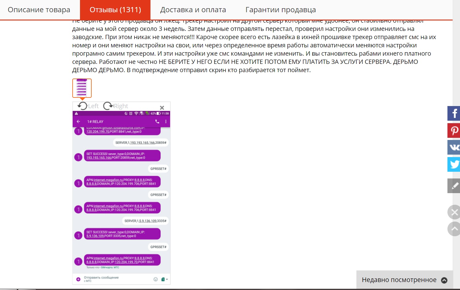

Отзывы об устройстве на странице продавца тоже настораживают:
22jpg_8649176_27789349.jpg [260.8 KiB]
11jpg_3484141_27789344.jpg [202.47 KiB]

На последней картинке действительно допущена ошибка в команде SERVER
SERVER,1,srv1.livegpstracks.com,3407#
SERVER,0,5.9.136.109,3407#
Разница в том, что когда после server ставится 1, то нужно адрес сервера писать текстом - srv1.livegpstracks.com
Если после server пишем 0, то нужно писать цифровой адрес сервера - 5.9.136.109
Так же еще раз отдельно обращаем внимание, что для трекеров Goome нужно использовать порт 3407.
Порт 3335 использовать НЕЛЬЗЯ!
