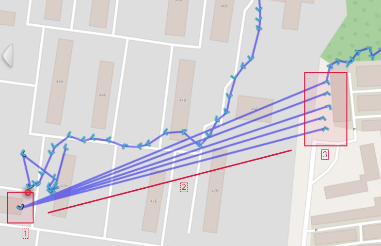

Кроме того, удалось понять причину периодически появляющегося веерообразного трека с вершиной в точке старта и концами лучей в точках первого корректного определения координат.
Причина в "фантомных" пакетах (с координатой точки старта), записанных между пакетами с установленным в настройках трекера интервалом 14 секунд и правильными начальными координатами.
Вот фрагмент выгрузки в файл формата Garmin (слегка урезанной для уменьшения размера) . Концы лучей - это 5 точек трека с правильными координатами и временем записи: 13:03:38, 13:03:52, 13:04:07, 13:04:24 и 13:04:37

Жирным шрифтом выделены "фантомные" пакеты, которых в принципе не должно быть, поскольку они как бы вклиниваются в установленный в настройках трекера интервал (14 секунд) записанных пакетов.
А вот первопричина данного поведения не ясна.

По приведенному скриншоту совершенно непонятно где возможны пропуски. Вполне нормальный и подробный трек. И если пропуски и есть, то все-равно невозможно определить причины, по которым трекер что-либо не прислал в какой-то момент времени.
1 точка начала движения, GPS не пойман, передается координата по LBS
2 движение, GPS не пойман, передается координата по LBS
3 движение, GPS поймался, но сигнал не устойчивый, периодически сбивается на LBS в точку старта
Далее сигнал устойчивый проблем нет, трек отображается корректно.
