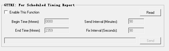

Про GT100P - могу сказать, в чем было было. В интервале передачи данных. Нашли конфиг, который нам давали в сервис-центре для настройки трекера через программу.
Параметры в конфиге:
3. Отправка координат на сервер каждые 30 сек интервал работы с 0.00 до 23.59
AT+GTTRI=1234,начало интервала,конец интервала,30,30,дата и время
Первые 30 - это минуты. Т.е отправлять раз в 30 минут. Попробуйте поставить 1 минуту.
AT+GTTRI=1234,0000,2359,1,30,20150901122820
gt100p_config.png [4.04 KiB]
