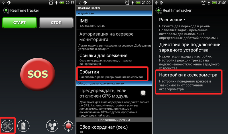

С версии 2.6 приложение может выполнять действия по срабатыванию акселерометра (G-sensor).
Перейдите в Настройки приложения - События - Настройки акселерометра

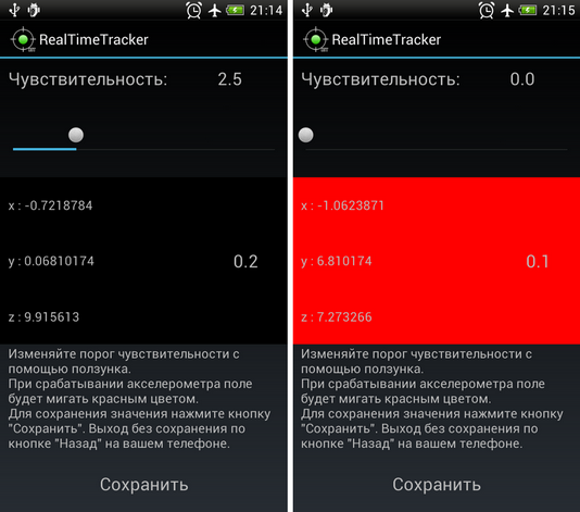

Настройка чувствительности
Настройка помогает выбрать порог чувствительности для срабатывания.
Нажмите на настройку для перехода к окну тестирования акселерометра.
Передвигайте ползунок, изменяя порог чувствительности.
Перемещайте телефон (можно слегка ударять по корпусу, переворачивать по всем плоскостям).
Когда будет достигнут установленный порог чувствительности, область в середине экрана покраснеет. Это будет означать, что в дальнейшем при таких же условиях смартфон будет выполнять заданное действие.
Для того, чтобы сохранить выбранный порог, нажмите на "Сохранить".
Если вы не хотите изменять установленный порог, выйдите по кнопке "back key" на вашем смартфоне.

acc_settings.png [220.7 KiB]
acc_sense.png [131.52 KiB]
