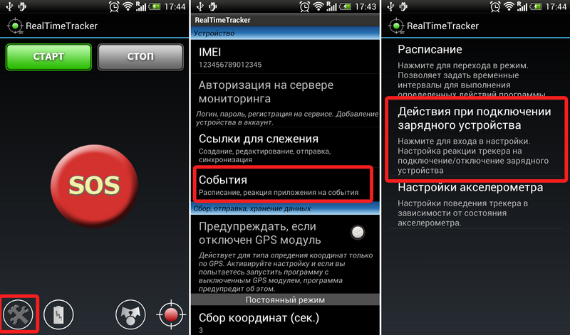

События. Реакция на подключение зарядного устройства
Real Time Tracker умеет выполнять заданные действия при подключении или отключении зарядного устройства.
Зайдите в настройки приложения - События - Действия при подключении зарядного устройства
Зарядное устройство подключено
  • Ничего не делать - опция выключена
  • Перейти в постоянный режим - переход в постоянный режим. Работает только есть трекер был включен до подключения зарядного устройства
  • Старт и постоянный режим - запуск трекера, если он был выключен, и переход в постоянный режим работы.
Зарядное устройство отключено
  • Перейти в экономичный режим - переход в экономичный режим работы
  • Стоп - выключение трекера
power_settings.png [221.59 KiB]
