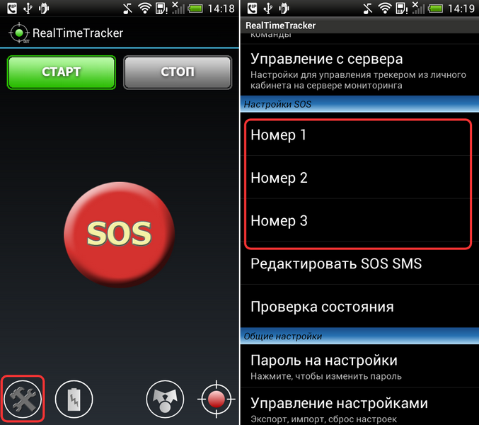

Зайдите в настройки приложения
Зайдите в "Настройки" -> категория "Настройки SOS" - "Номер 1,2,3"
Заполните номера телефонов, которые вы хотите оповестить по нажатию на кнопку SOS.
Формат номера: <код страны><код сотового оператора><номер телефона>
Не допускается ввод "+", пробелов и иных символов.
Пример для России: 79111001122, где 7 - код страны, 911 - код сотового оператора, 1001122 - номер абонента
Не обязательно задавать все три номера. Можно задать один или два телефона.
Если ни одного номера за задано, то данный способ оповещения будет проигнорирован и будет только отправка на сайт сервиса мониторинга.

sos_nums.png [153.14 KiB]
