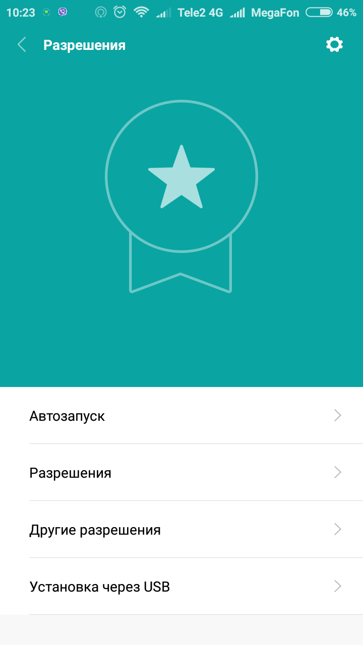

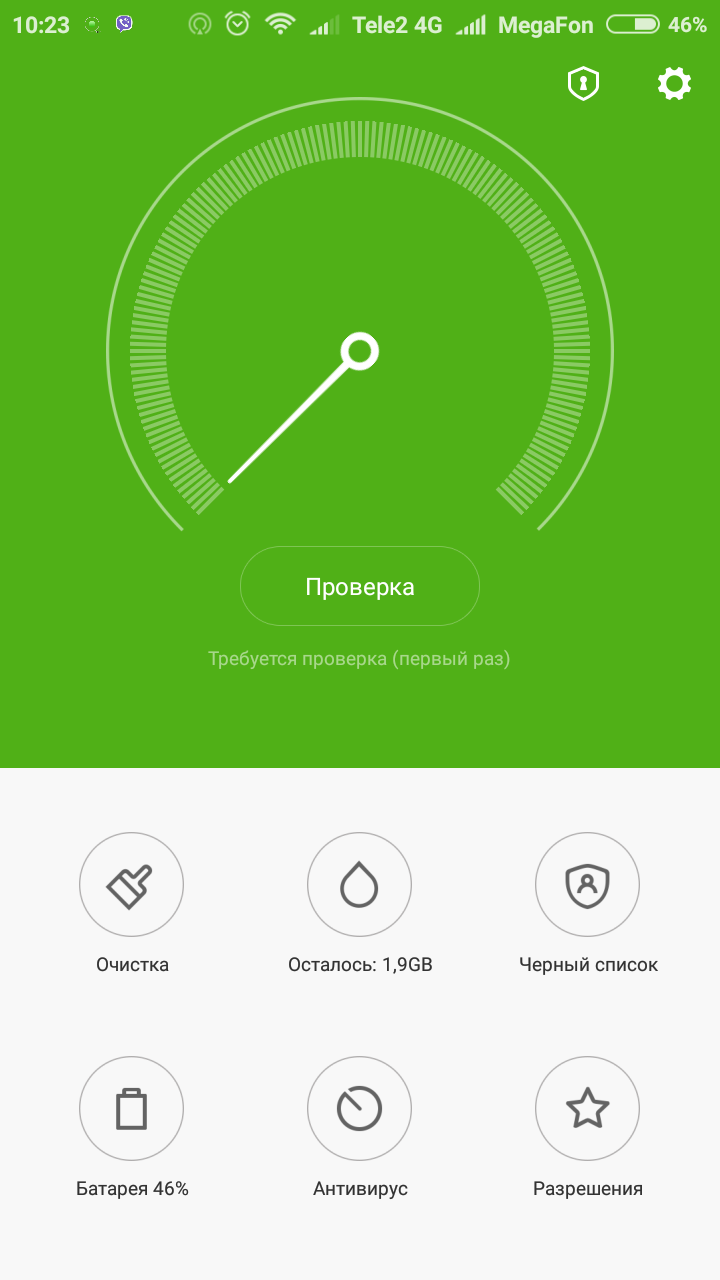

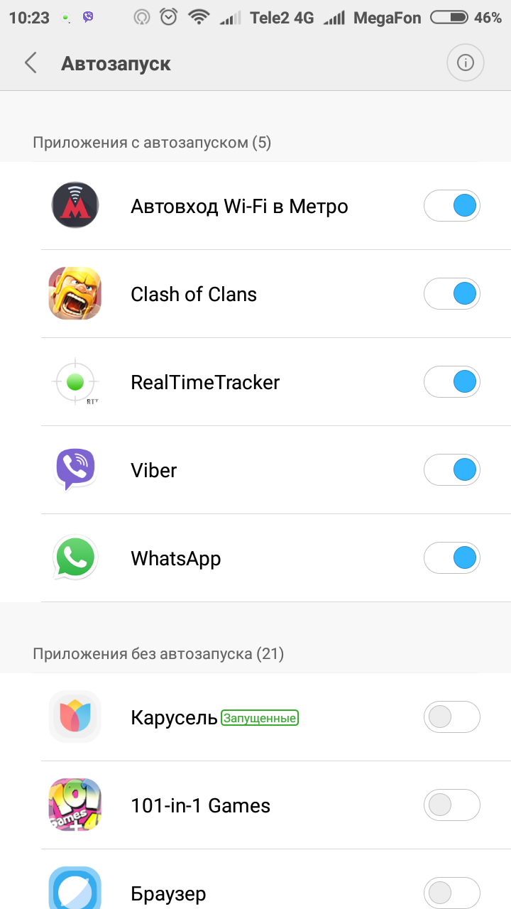

1. Разрешить автозапуск трекера в настройках Безопасности:
Безопасность -> Разрешения -> Автозапуск -> включить переключатель напротив Real Time Tracker

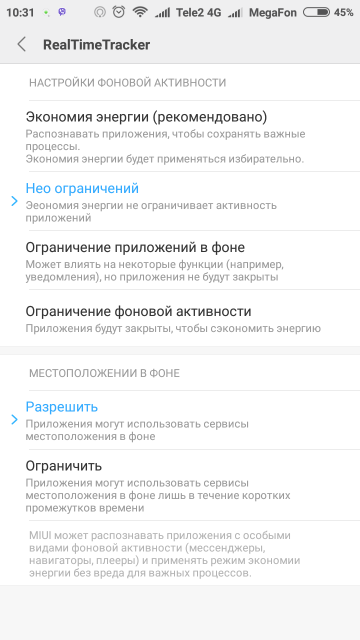

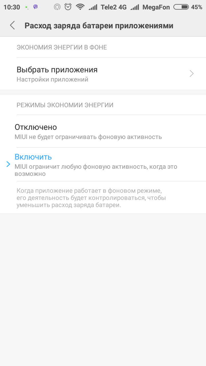

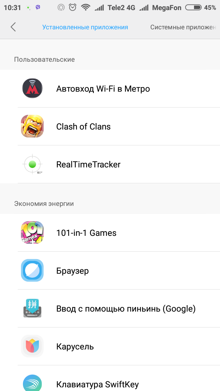

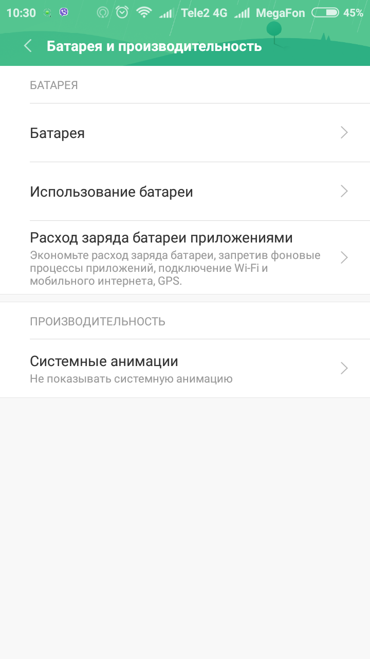

2. Разрешить фоновую активность процессу:
Настройки -> Батарея и производительность -> Расход заряда батареи приложениями -> Выбрать приложения -> тап по RealTimeTracker -> установить переключатель фоновой активности на "Нео ограничений" ( = "Нет ограничений", опечатки системы), установить переключатель местоположения в фоне на "Разрешить"

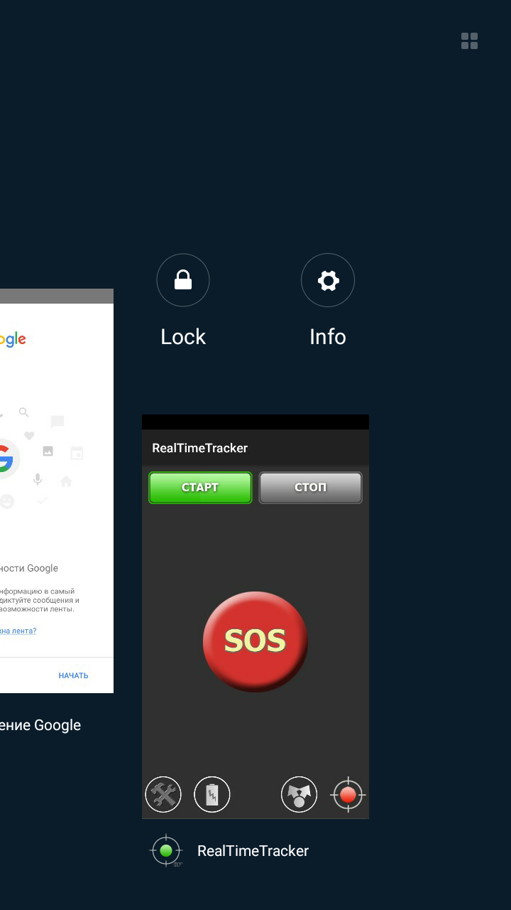

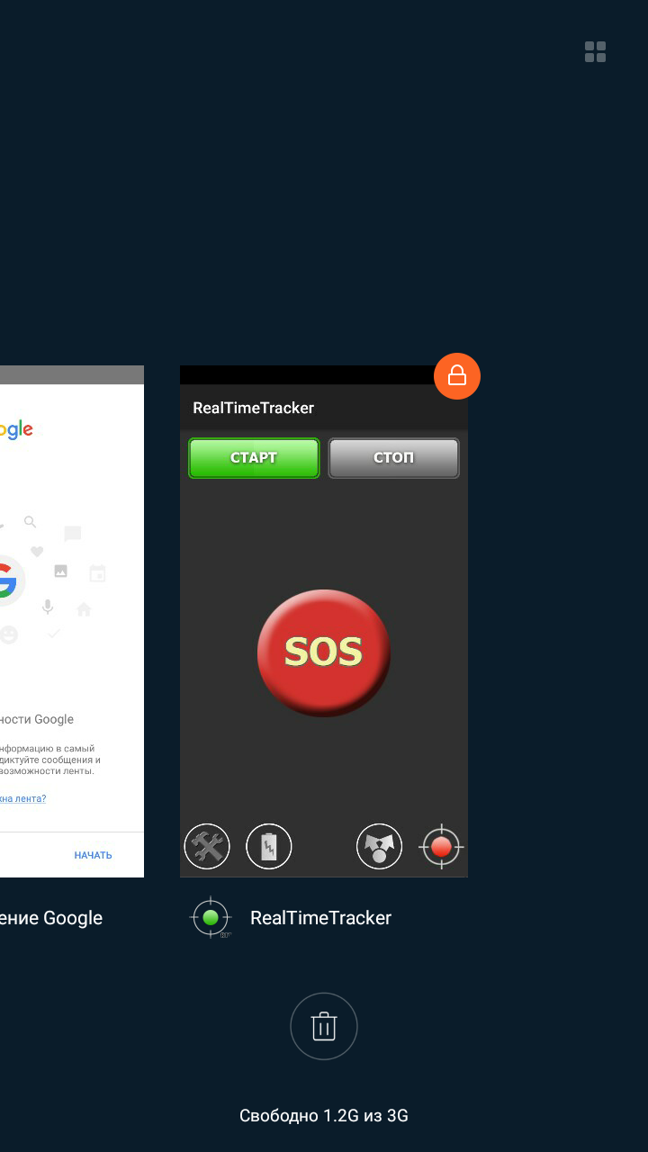

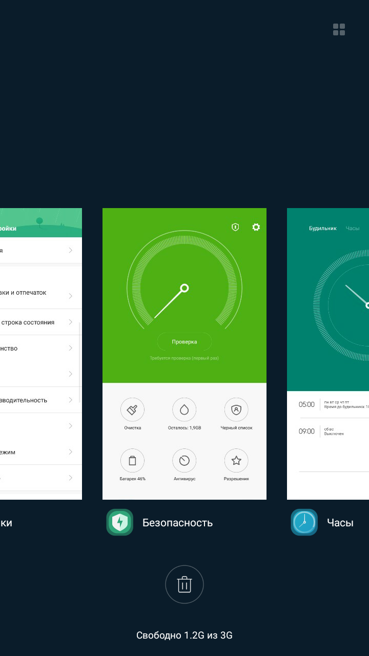

3. Запретить выгрузку Real Time Tracker из ОЗУ:
Нажать на сенсорную кнопку с полосками, вызывающую список всех запущенных приложений -> Найти RealTimeTracker (при условии что главное окно приложения было предварительно открыто) -> свайпом вниз вызвать меню для приложения и тапнуть на значок замка "Lock" . Изображение приложения помечено значком замка.

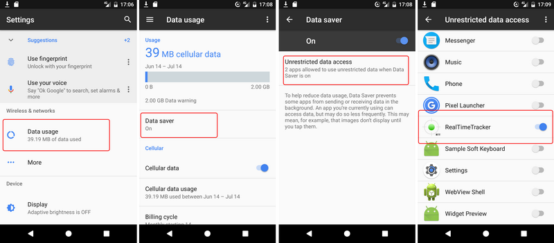

Проблемы с отправкой данных на Android 7
Если вы установили приложение через Google Play, индикатор в правом нижнем углу горит зеленым, но на сервисе нет ни одной координаты от трекера, то скорее всего для приложения заблокирован доступ в интернет со стороны появившегося в Android 7 "Data Saver" (специальный системный режим, блокирующий интернет для приложений, работающих в фоне)

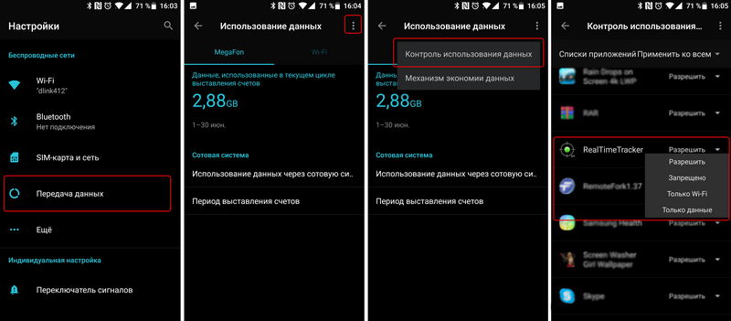

Зайдите в настройки Android - пункт "Передача данных" ("Data usage")
Настройка "Data Saver" в положении "On" - Нажмите на нее
Нажмите на пункт "Unrestricted data access" (неограниченный доступ к данным)
Найдите приложение Real Time Tracker - проверьте, что переключатель во включенном состоянии. Если это не так, активируйте переключатель.
Проверьте так же другую настройку:

Настройки Android - пункт "Передача данных"
Нажать на кнопку "три точки" в правом верхнем углу - в выпадающем меню нажать на "Контроль использования данных".
Найти Real Time Tracker - проверить, что установлено значение "Разрешить". Если значение иное, переключить на "Разрешить"

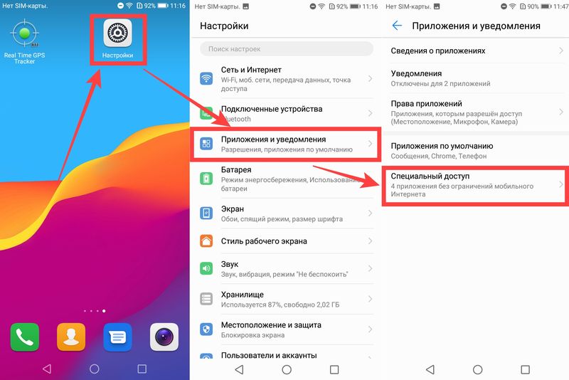

Работа в фоне на Android 8, 9, 10
Для версий Android 8,9,10 настройки одинаковые.
Стоит учесть, что производители могут немного изменять расположение пунктов, а так же незначительно переформулировать названия пунктов.
На большинстве смартфонов достаточно сделать такие настройки:
* Эти настройки придется проделывать каждый раз, если вы регулярно удаляете и устанавливаете приложение заново

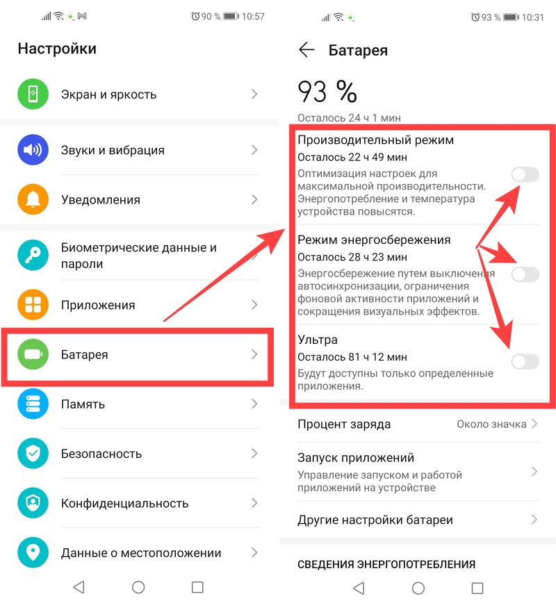

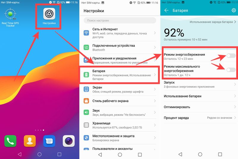

  • Настройки Android - Батарея- Режимы "Режим энергосбережения" и "Ультра" должны быть выключены.
    Пример внешнего вида настройки для Android 8 и 9:
    Пример внешнего вида настройки для Android 10:

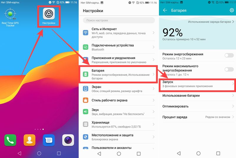

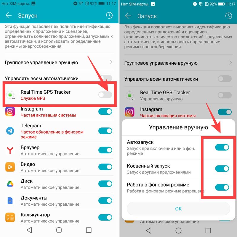

  • Настройки Android - Батарея - "Запуск"
    Найдите в списке приложение Real Time GPS Tracker должен быть установлен параметр "Управление вручную". При выборе этого параметра установить значения "Автозапуск", "Косвенный запуск", "Работа в фоновом режиме" в положение "включено".

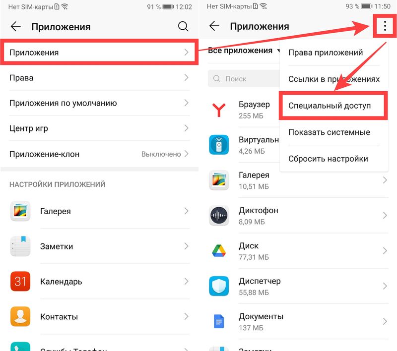

  • Настройки Android - Приложения и уведомления - Приложения - Специальный доступ
    Данный пункт может располагаться в разных местах. Например, на Android 8 он расположен так:
    На Android 9 и 10 расположен в меню "три точки":

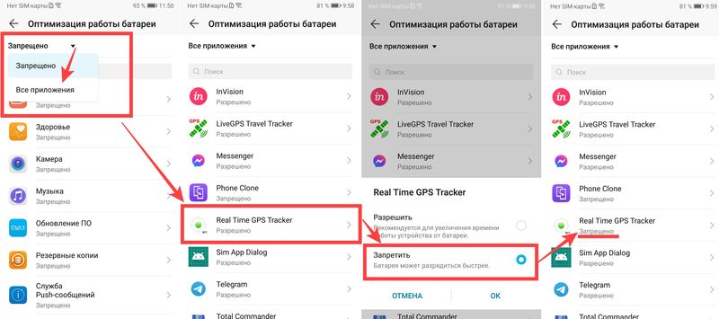

    В специальном доступе выберите пункт про оптимизацию батареи.
    На разных смартфонах он может называться по разному, например "Игнорировать оптимизацию батареи", или "Оптимизация работы батареи", или "Экономия заряда батареи" и т.д.
    В выпадающем списке выберите "Все приложения" и найдите приложение Real Time GPS Tracker.
    Кликните по названию приложения и в появившемся диалоге выберите пункт, который разрешает не экономить заряд.
    На Android 8 настройка выглядит следующим образом:
    На Android 9 и 10 настройка выглядит следующим образом:

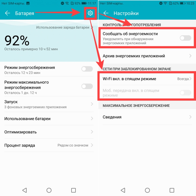

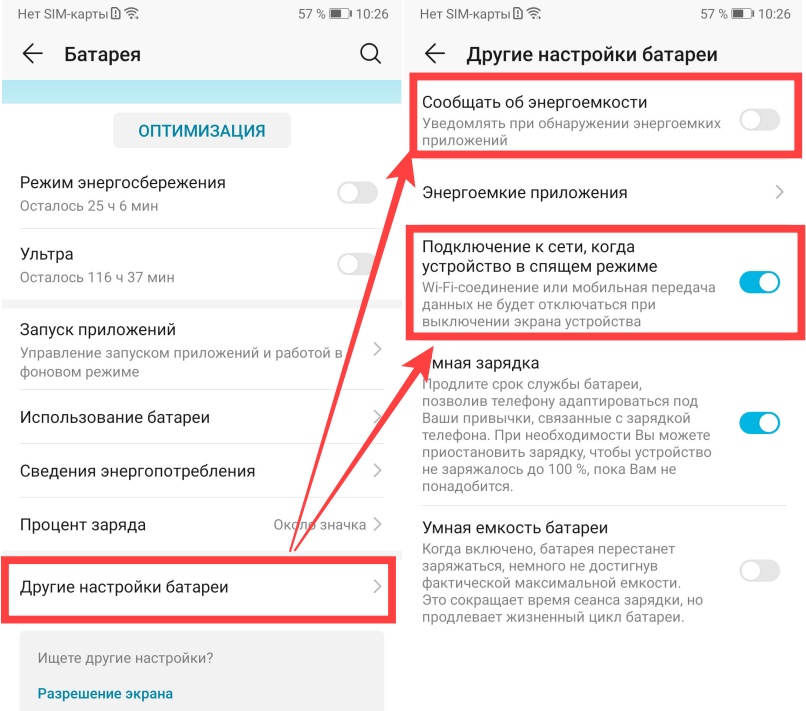

  • Батарея - Настройки
    • Пункт "Wi-Fi в спящем режиме" в положение "Всегда".
    • Пункт "Моб. передача вкл. в спящем режиме" в положение "Включено".
    • Пункт "Сообщать об энергоемкости" в положение "Выключено".
      На Android 8 настройки располагаются в "шестеренке" в правом верхнем углу
      На Android 9 и 10 настройки расположены в пункте "Другие настройки батареи"

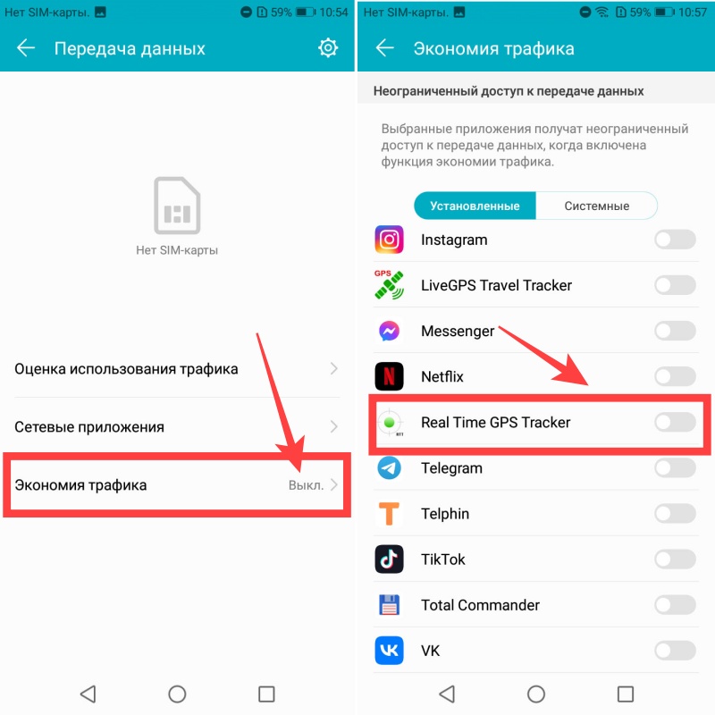

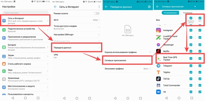

  • Для Android 8: Настройки - Беспроводные сети (или Сеть и Интернет) -> Передача данных.
    • Сетевые приложения. У приложения RealTimeTracker необходимо установить "галки" во всех пунктах - "Передача данных", "Wi-Fi".
    • Экономия трафика в положение "Выключено".
    • Зайдите в настройку "Экономия трафика" и отключите экономию для нашего приложения (Неограниченный доступ к передаче данных) Real Time GPS Tracker.

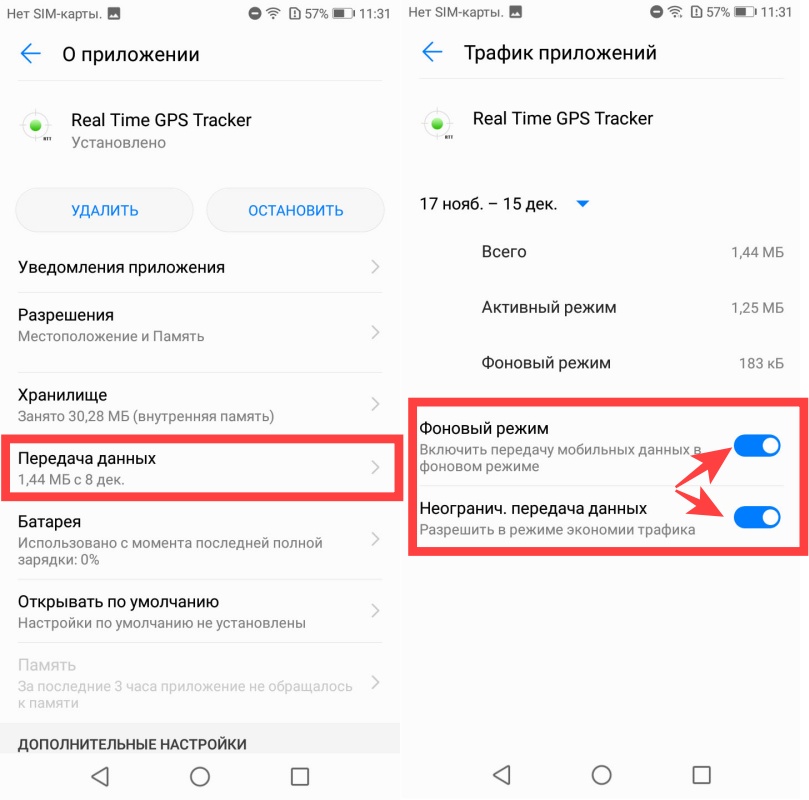

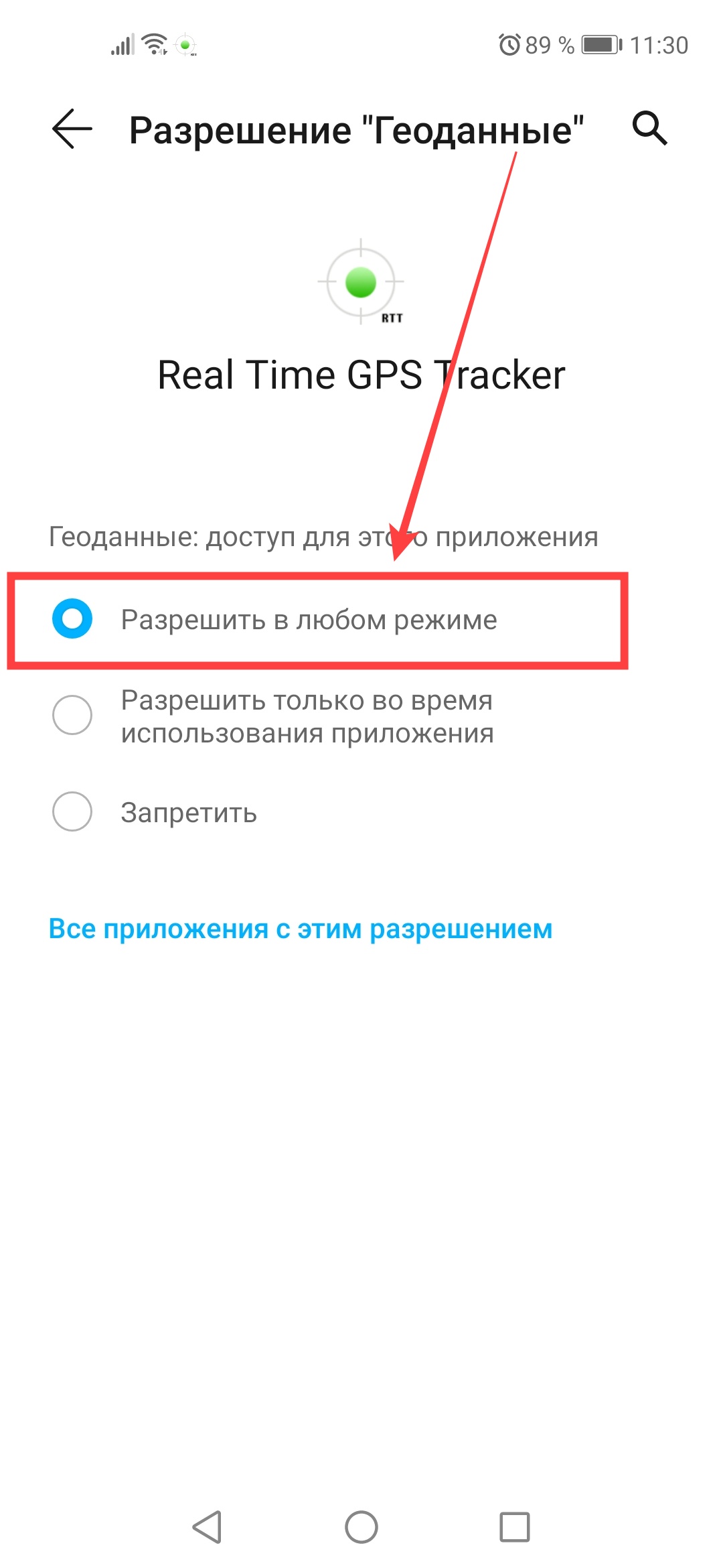

    • Приложения и уведомления -> Приложения -> Real Time GPS Tracker
      • Права. Должен быть доступ к "Геоданным".
        Для Android 10 необходимо выбрать Разрешить в любом режиме.
        Пункт "Разрешить только во время использования" означает, что доступ к GPS будет только тогда, когда приложение открыто на экране. Как только вы свернете приложение, доступ к геоданным прекращается.

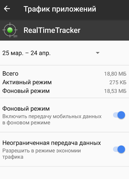

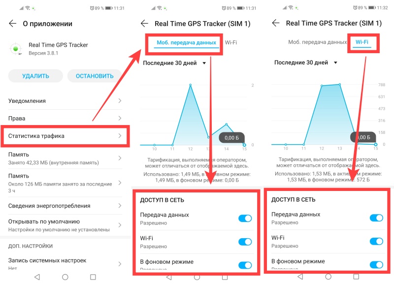

      • Статистика трафика. Внизу можно проверить состояние - должны быть разрешены пункты "Передача данных", "Wi-Fi", "Фоновые".
        Для Android 8 настройка выглядит следующим образом:
        Для Android 9 и 10 настройка выглядит следующим образом:

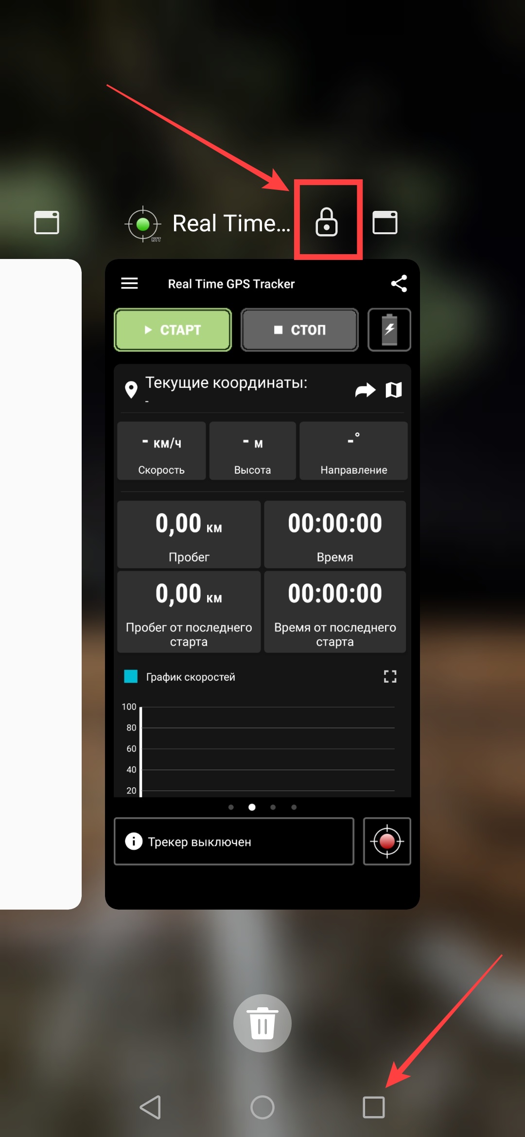

  • Закрепление в памяти.
    Откройте приложение Real Time GPS Tracker
    Откройте многозадачность (кнопка справа или слева от кнопки "домой") у названия приложения найдите значок "замочек". Нажмите на него, чтобы он стал закрытым.
    Если значка нет, потяните пальцем (свайпните) окно приложения вниз, чтобы над ним появился значок замка, который не позволит ему выгружаться из фона.
    Как это может выглядеть на Android 9 и 10:

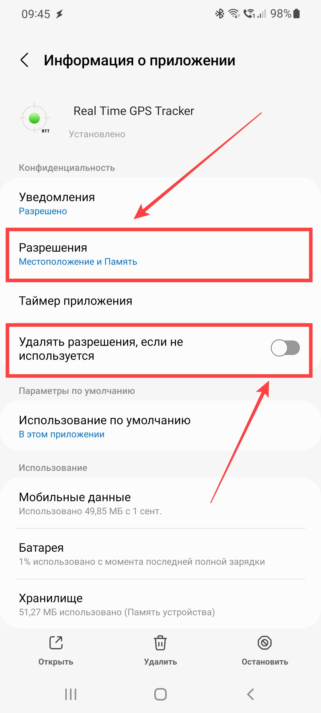

Настройки в приложении "Real Time GPS Tracker"
Меню - "Стабильность и производительность" - включить режим "Запуск через JobSchedule"

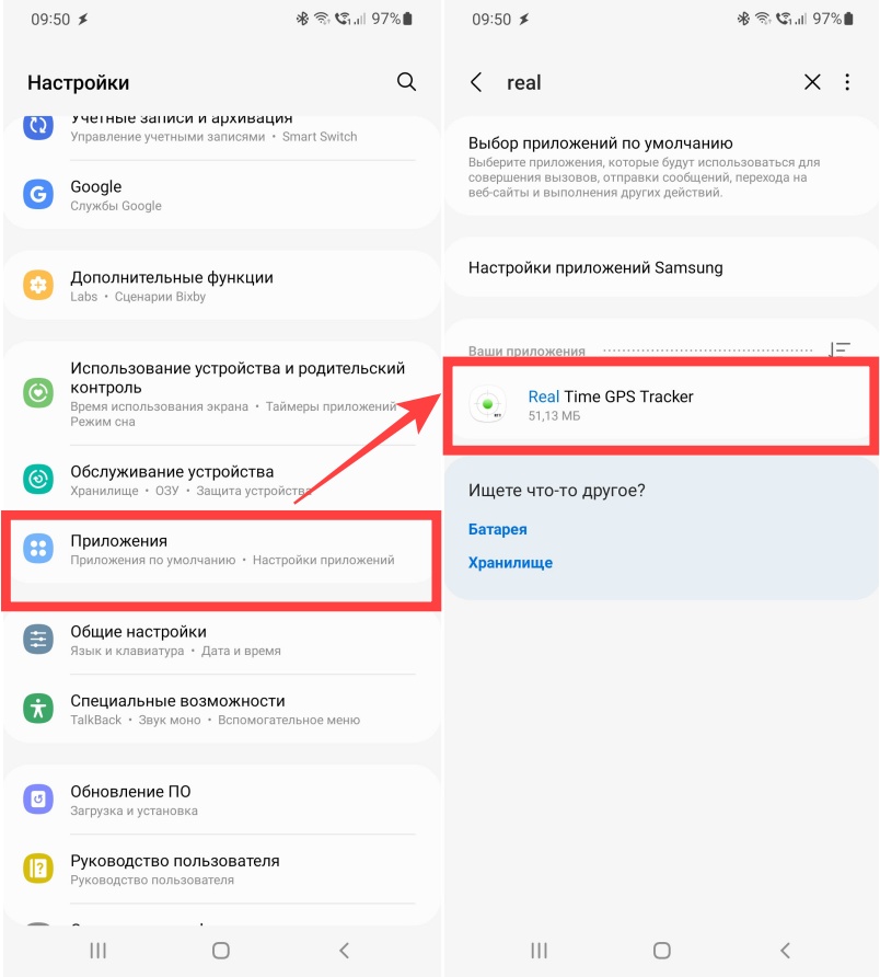

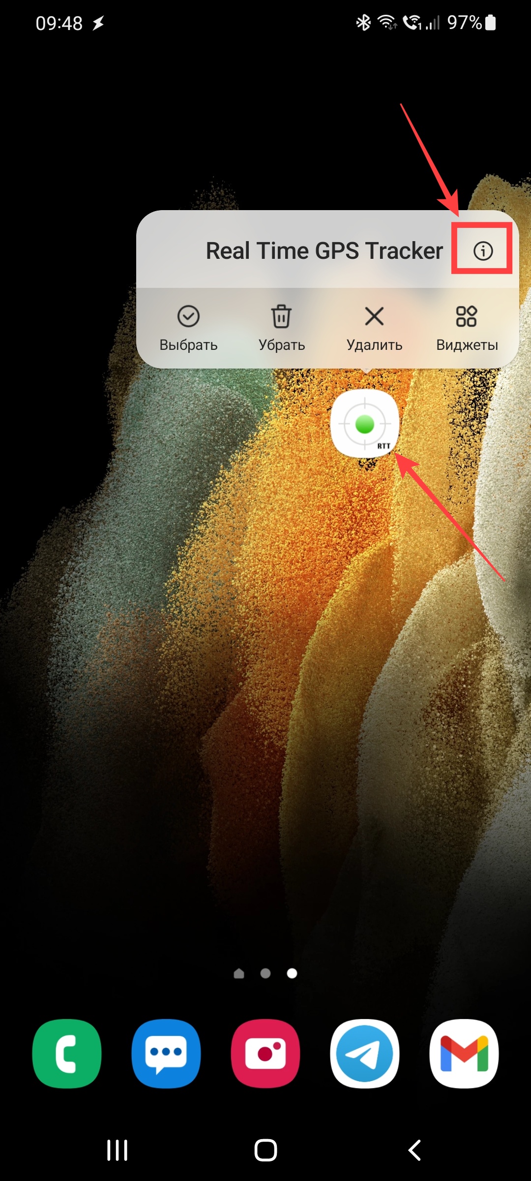

Войдите в настройки приложения. Сделать это можно долгим кликом по ярлычку приложения на рабочем столе - в появившемся меню нажать "i"
Либо Настройки системы - Приложения - приложение "Real Time GPS Tracker"
  • Разрешения
    • выдать разрешения "Местоположение" и "Память"
    • выключить "Отзывать разрешения, если приложение не используется"

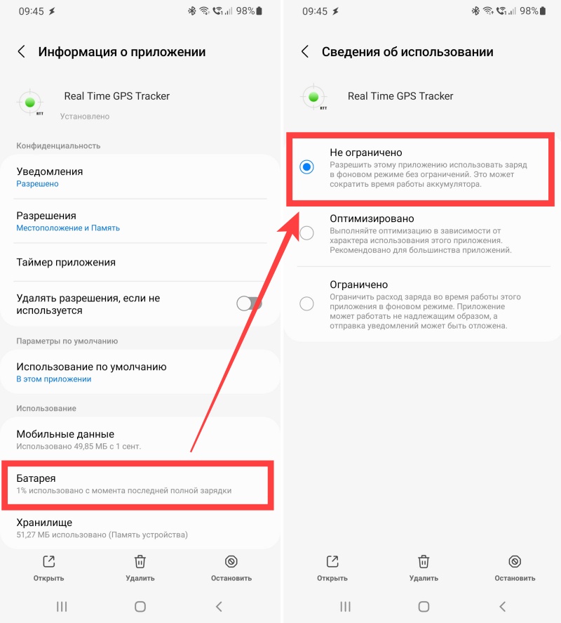

  • Батарея
    • включить "Разрешение фоновой деятельности" (для Android 11)
    • отключить оптимизацию расхода (для Android 11)
    • Разрешить неограниченно использовать заряд батареи (для Android 12)

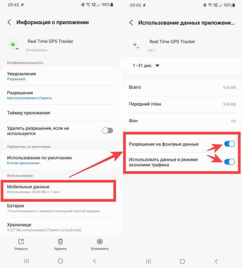

  • Мобильные данные
    • включить "Разрешение на фоновые данные"
    • включить "Использовать данные в режиме экономии трафика"

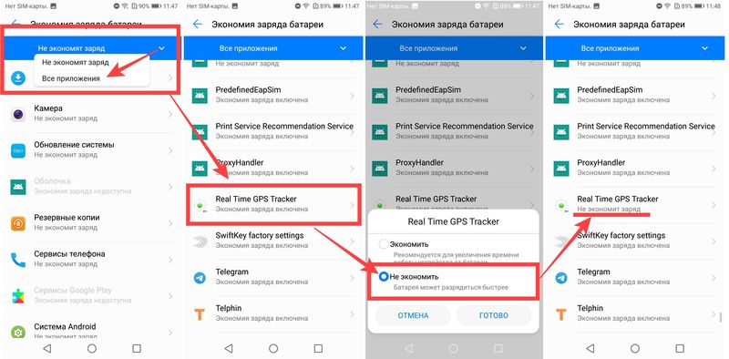

  • Добавьте приложение в белый список (white list).
    Настройки системы -> Батарея -> Экономия заряда. Установите для Real Time Tracker "Не экономить заряд".
