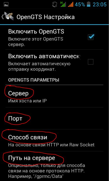

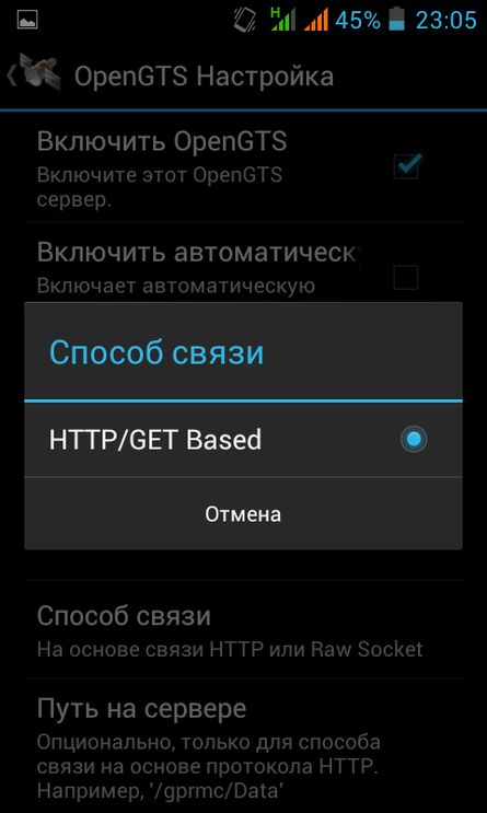

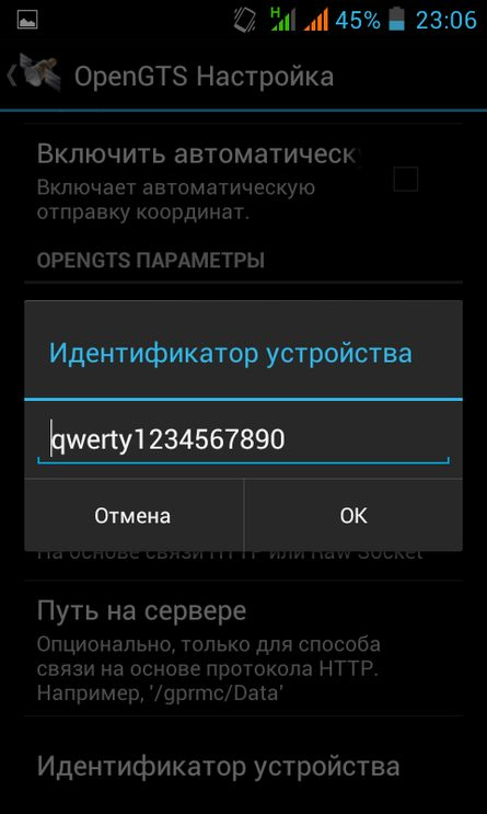

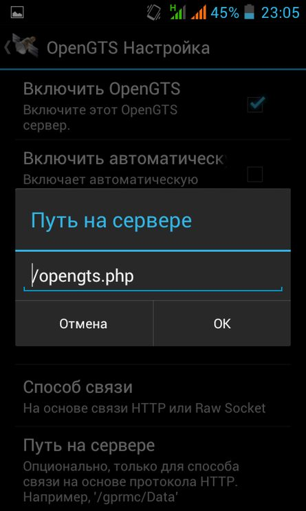

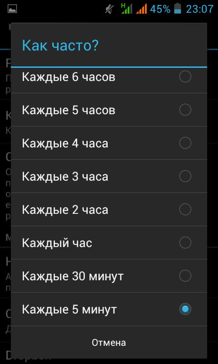

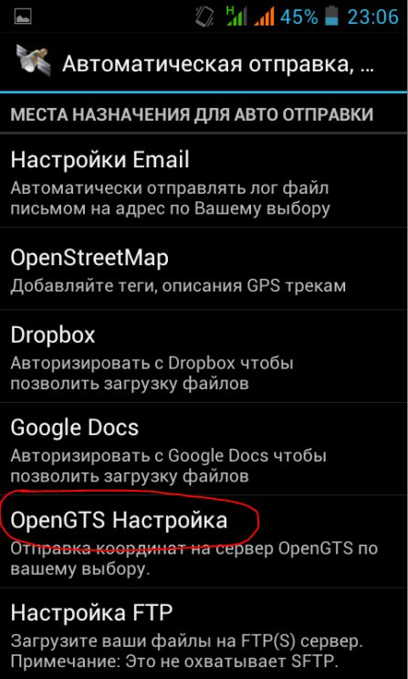

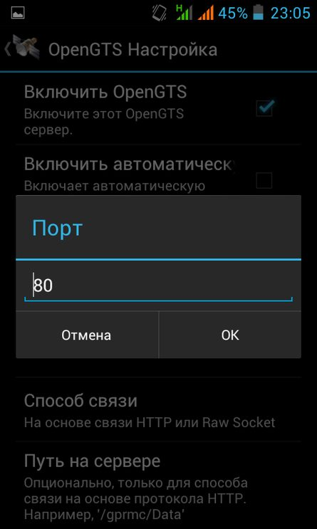

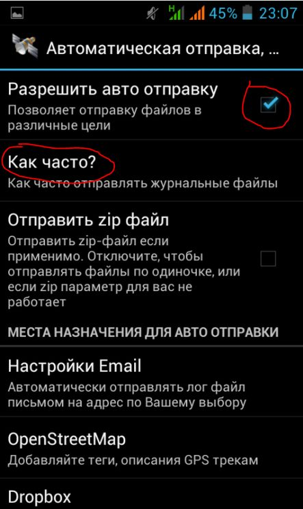

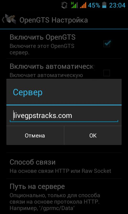

пробуйте.
В настройках приложения:
Сервер "livegpstracks.com"
Порт "80"
Способ связи "HTTP/GET Based"
Путь на сервере: "/opengts.php"
На сайте при подключении выбрать устройство "OpenGTS HTTP/GET Based"
Уникальный идентификатор лучше взять IMEI телефона.
