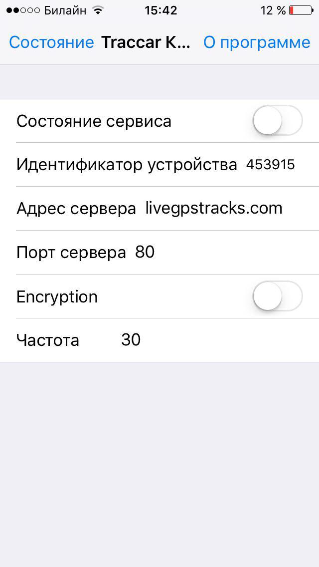

Для настройки "Traccar Client" необходимо указать адрес сервера и порт.
Адрес сервера: livegpstracks.com
Порт: 80
Настройки для iPhone и Android одинаковые.
Трекер передает на сервер следующую информацию:
- координаты
- время
- скорость
- направление
- высоту
- заряд батареи
Скриншот с настройками:
photo_2017-01-18_16-03-54.jpg [52.04 KiB]

установил Traccar Client, он не дает указать сервер в виде: http://livegpstracks.com
ругается на невалидный урл. Попробовал указать https://livegpstracks.com , а затем http://livegpstracks.com
Данные в систему не передаются.
На сайте в параметре "Imei" - указал "Идентификатор устройства" из клиента на телефоне.
livegpstracks.com
Без http в общем не даёт указывать :/

admin2 писал(а):
livegpstracks.com
сам пожаловался, сам решил проблему.
в УРЛ-е указал http://5.9.136.109:80
и все взлетело )
 Заголовок сообщения: Re: Traccar Client для iPhone и Android
СообщениеДобавлено: 23 апр 2019, 12:19
Проверили, текущая версия Traccar действительно не дает указывать адрес без http, однако вариант
"http://livegpstracks.com" и "https://livegpstracks.com" - работает корректно.
