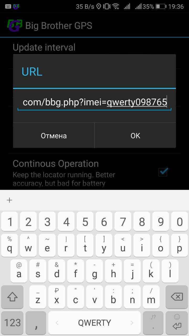

День добрый.
Подскажите, как настроить данный софтовый трекер на работу с данным сервисом?
IMEI и id там вручную нигде не вбивается, поэтому не совсем понятно, какой идентификатор привязывать в ЛК
Да и какие параметры необходима указать в строке http://livegpstracks.com/bbg.php для правильной передачи данных?
(это головное устройство на авто, встроенного GSM модуля нет, передача данных через GPRS модем в одном из USB портов ГУ)

Сделали так, чтобы можно было самостоятельно задать идентификатор. В адресе для отправки добавьте "?imei=xxxxxxxxxxxxxxx", где "xxxxxxxxxxxxxxx" уникальный идентификатор из английских букв и цифр без каких-либо других знаков и пробелов. Можно использовать, к примеру, логин и некоторый набор цифр.
В целом должно получиться так:
Код:
http://livegpstracks.com/bbg.php?imei=xxxxxxxxxxxxxxx

Мы только что протестировали, работает при записи вот в таком виде:
photo_2019-02-12_19-42-30.jpg [77.1 KiB]

Да, с телефона попробовал - тестовый трекер привязался и вроде активен в системе. Чуть позже доберусь до авто - попробую там. (если что не так - напишу) Спасибо большое за помощь! Все же надеюсь, что ваше приложение все-таки запустится в дальнейшем, оно мне больше нравится.
