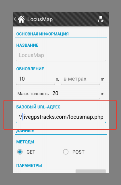

В списке трекеров есть Locus Pro.
Подключил устройство, прописал адрес на смартфоне - данные не идут.
Подскажите пожалуйста, какие именно настройки должны быть в самой программе Locus(кроме адреса сайта)? не нашел таких данных.

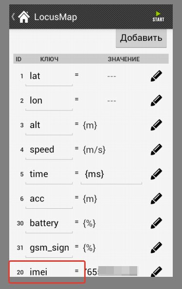

Я так догадываюсь, должен быть текстовый параметр imei со значением imei телефона.
еще time (в каком формате?), lat, lon, alt, speed, bearing
ЗЫ Все заработало с вышеуказанными параметрами.
Да, вы все правильно поняли.
Принимаются параметры, установленные по-умолчанию:
lat
lon
time
acc
alt
speed
bearing
battery
gsm_signal
Плюс параметр "imei" или "id". Без разницы какой именно.
Время (time) принимается в формате Unix Timestamp. (параметр задается как на скриншоте).
Ну и пара скриншотов:
sc2.png [51.41 KiB]
sc1.png [47.96 KiB]
