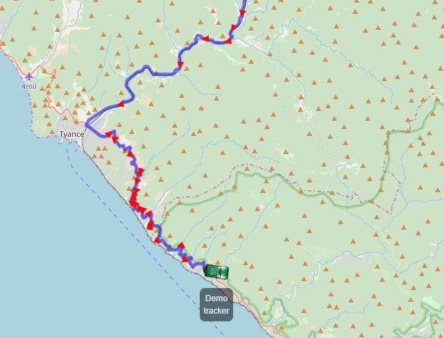

Не совсем так. Для прорисовки стрелок используется сложный алгоритм фильтрации для того, чтобы стрелки не мешали отображению самого трека. Отображение стрелок зависит от довольно большого числа факторов, в частности от количества поворотов, гладкости и подробности трека. Длина трека, как таковая, не является ограничением для вывода.
У демо трекера отображается довольно много стрелок:
demo_arrows.png [95.51 KiB]

На вашей картинке, на первом участке трека который идет до Туапсе изображено 6 стрелочек, что вполне нормально на данном масштабе карты. А на втором участке, от Туапсе до автомобиля явный перегруз стрелочек потому, что там дорога петляет как змея и программа лепит стрелки на каждом повороте не учитывая масштаб карты так, что самого трека не видно. Как-то это не совсем правильным кажется. Что-то в алгоритме отображения стрелок явно не так.

СообщениеДобавлено: 15 мар 2018, 18:44
Не в порядке обсуждения, а для информации.
Да, стрелки считаются один раз и не зависят от масштаба.
Обсчет ведется сервером при построении трека.
Данные стрелки исключительно для того, чтобы понять направление движения, т.е. их не нужно чрезмерно много.
Если сервер будет обсчитывать ваш трек для каждого масштаба, то вы вряд ли будете довольны скоростью его загрузки.
Если это будет делать ваш браузер, то увеличится не только скорость загрузки, но и ощутимо замедлится работы вашего компьютера в целом.
Таким образом, ввиду малозначительности информации, обозначаемой данными стрелками, нет смысла затрачивать подобные ресурсы для обсчета.
Сравнение с картами и объектами на них некорректно, т.к. трек это динамическая информация, меняющаяся с каждой секундой, а карта отрендерена один раз и показывается статически.
