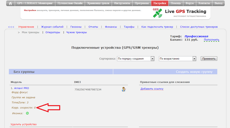

Выберите нужный трекер и найдите параметр "Корр. скорости"
Нажмите на параметр.

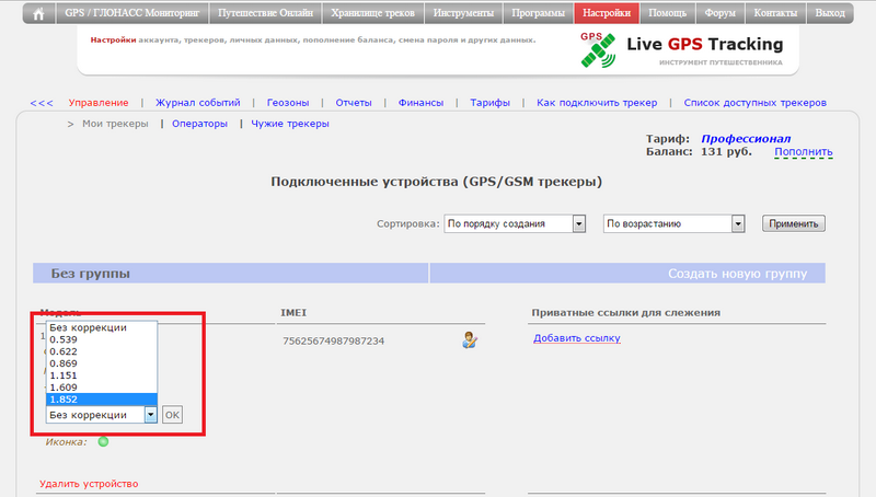

В выпадающем списке выберите нужное значение
Нажмите кнопку ОК для сохранения настройки

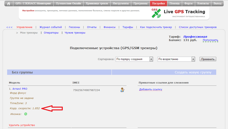

Убедитесь, что у параметра отображается выбранное значение.
speed_correct.png [115.88 KiB]
speed_correct_edit.png [112.05 KiB]
speed_correct_saved.png [117.57 KiB]
