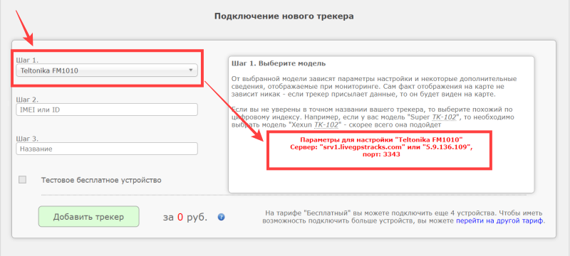

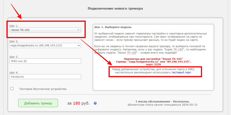

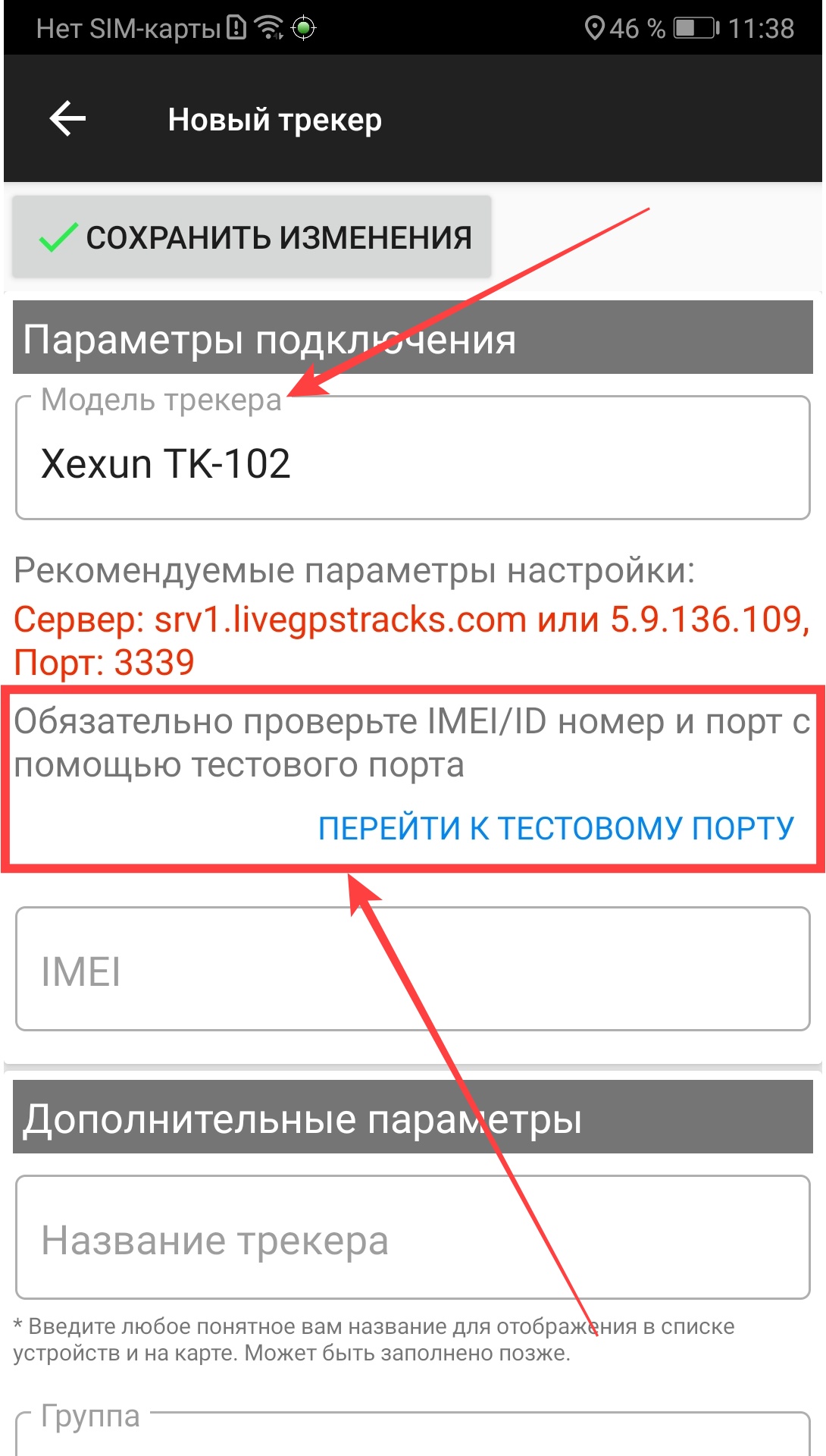

Шаг 2. Выбор порта. Тестовый порт.
Выбор порта - самый важный шаг в настройке устройства. Именно от правильно установленного порта зависит увидите вы трекер на карте или нет.
Как выбрать правильный порт?

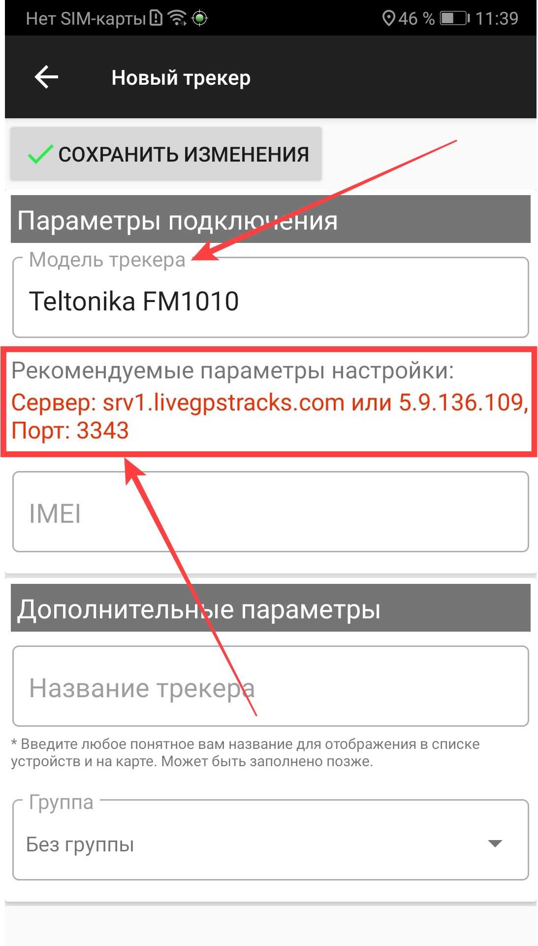

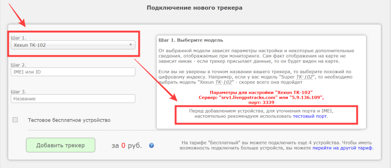

Откройте форму добавления нового трекера в личном кабинете на сайте livegpstracks.com или в приложении "Мобильный Диспетчер"
В поле "Модель трекера" выберите название своей модели
После выбора вы увидите красным предполагаемый порт, на котором должна работать эта модель.
Внимательно посмотрите на информацию и если вы видите надпись "Перед добавлением устройства, для уточнения порта и IMEI, настоятельно рекомендуем использовать тестовый порт.", то вам нужно использовать сперва тестовый порт. Не стоит пробовать реальный порт, скорее всего результата не будет и только потратите много времени впустую.
Если такой надписи нет, то вводите сразу тот порт, который написан в тексте.

Тестовый порт
Тестовый порт - это специальный порт, который принимает данные и анализирует формат пришедших данных.
На основе формата тестовый порт выдает информацию какие рабочие порты обрабатывают данные в данном виде и какой вариант IMEI/ID присылает трекер.
Вся работа с тестовым портом происходит на специальной странице: Страница тестового порта
Особенности:
  • При отправке на тестовый порт на карте данные отображаться не будут.
  • Результаты работы тестового порта нужно смотреть самостоятельно на специальной странице сайта или приложения "Мобильный Диспетчер".
  • Внимательно смотрите на IMEI/ID, который выдает вам тестовый порт. IMEI может быть укороченным. Именно так его присылает трекер и именно так нужно вводить IMEI/ID при подключении трекера в ваш аккаунт (шаг 3).

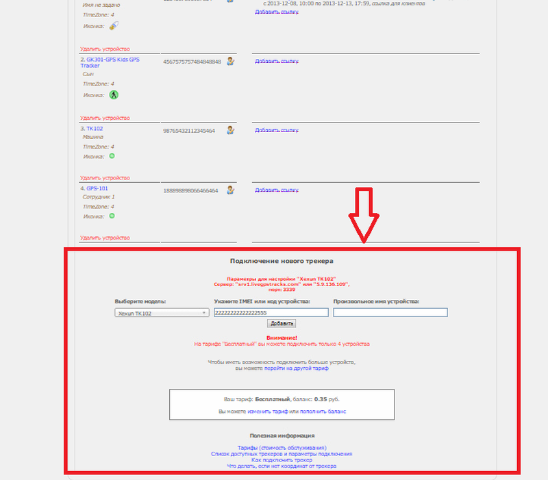

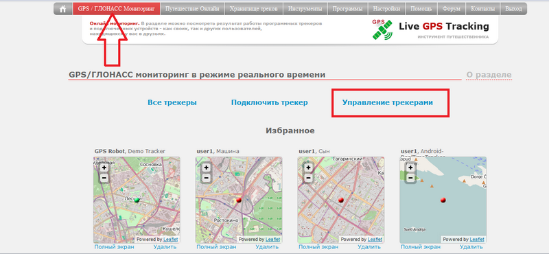

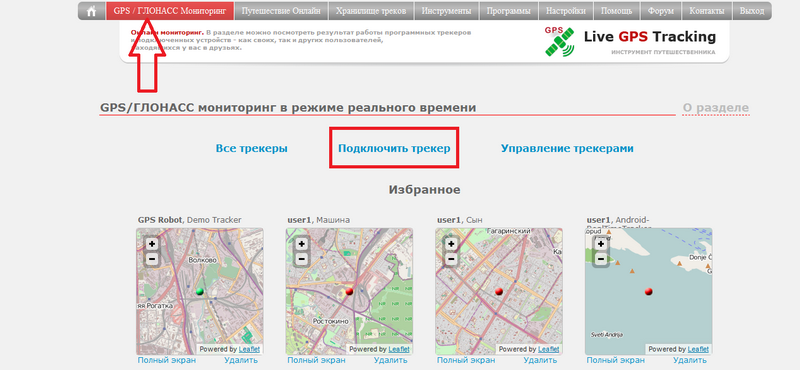

Перейдите в раздел GPS/ГЛОНАСС Мониторинг (пункт верхнего меню сайта).
Выберите пункт горизонтального меню «Подключить трекер».
Вы переместитесь в управление трекерами, в область добавления нового устройства.

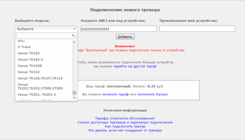

Заполните поля:
  • Шаг 1. Модель устройства - обязательный параметр. После подключения изменить можно.
    Если вы настроили трекер на правильный порт и трекер присылает на сервер координаты, то какую бы модель вы не выбрали, вы увидите трекер на карте (отображение трекера в присылаемых координатах). Кроме координат трекеры могут присылать разные дополнительные параметры, такие как скорость, высота, направление, количество спутников, различную информацию о состоянии устройства, состояния датчиков и многое другое. У каждой модели свой набор таких дополнительных параметров. Чтобы увидеть правильный набор дополнительных параметров и нужно выбрать модель.
    Что делать, если тестовый порт выдал IMEI и порт, но моей модели нет в списке
    • Выберите любую близкую модель по названию серии моделей.
    • Если модель определенного производителя, выберите любую модель этого же производителя.
    • Если в списке нет ни производителя, ни похожих моделей, выберите любую модель из списка. Если вы знаете (по инструкции пользователя), что данная модель должна присылать набор дополнительных данных (датчики, входы и пр.), обратитесь в службу поддержки (support@livegpstracks.com) с запросом на обработку доп. данных по этой модели.

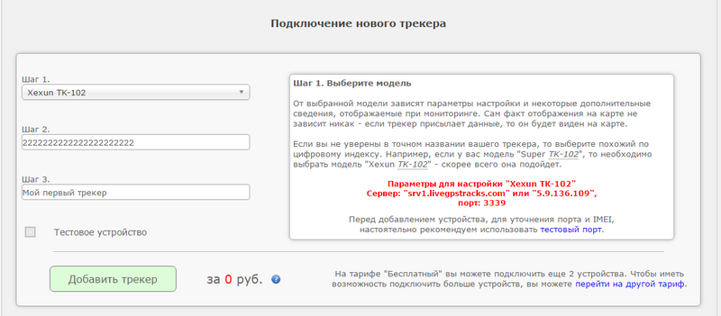

  • Шаг 2. IMEI или код устройства - обязательный параметр. После подключения изменить нельзя.
    Для большинства моделей нужно вводить полный 15-тизначный IMEI номер.
    Ряд моделей могут присылать урезанные IMEI или несвязанные с IMEI ID номера. В этом случае нужно в данное поле вводить только в таком виде, в каком присылает трекер (урезанный IMEI или сторонний ID).
    IMEI (англ. International Mobile Equipment Identity — международный идентификатор мобильного оборудования) — число (обычно 15 цифр), уникальное для каждого аппарата, имеющего слот для SIM карты. Как правило, IMEI можно найти: в информации о программном обеспечении (применимо для смартфонов), под аккумуляторной батареей рядом со слотом SIM карты, на упаковке и в гарантийном талоне.
    Для сервера мониторинга IMEI важен, так как трекер присылает его в каждом пакете с данными и именно на основе его уникальности сервер понимает в каком аккаунте нужно отображать данные на карте.
    Один IMEI можно подключить только в один аккаунт
  • Шаг 3. Произвольное имя устройства - необязательный параметр. После подключения изменить можно.
    Позволяет более удобно идентифицировать трекер при просмотре на карте или в Мобильном диспетчере. Если поле не заполнено, на карте будет отображаться модель устройства.
  • Тестовое устройство - предназначено для пользователей платных тарифов для проверки работоспособности трекера.
    Согласно правилам списания средств на платных тарифах при подключении трекеров списывается плата за подключение. Довольно часто трекеры оказываются сломанными, IMEI видоизменным или при вводе IMEI допускаются ошибки. Для того, чтобы убедится в работоспособности трекера без оплаты мы рекомендуем подключать трекер как тестовый, убедиться, что трекер работает, IMEI введен правильно и только после этого переводить на трариф со списанием оплаты.

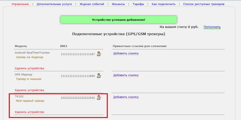

Нажмите кнопку «Добавить трекер».
В списке подключенных должен появиться трекер, который был только что добавлен.

Что дальше после настройки и подключения?
На шаге 2 вы выбрали порт, на котором должен работать трекер и прописали этот порт в настройки вашего устройства (шаг 1).
На шаге 3 вы подключили трекер в свой аккаунт.
Горизонтальное меню -> пункт "Посмотреть все трекеры" . Нажмите на него для перехода на карту.

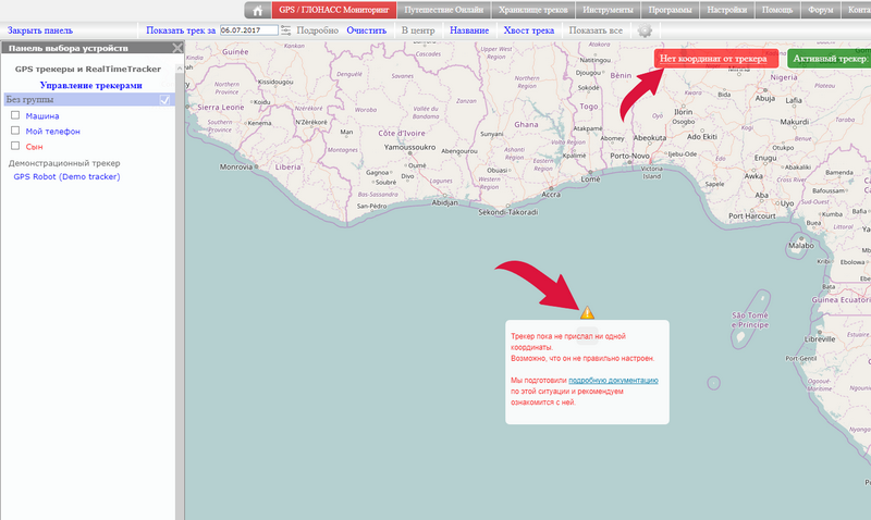

Трекер отображается где-то в океане
Сразу после подключения вы видите трекер в океане с иконкой в виде восклицательного знака. Обратите внимание на надпись вверху карты "Нет координат от трекера".
Это не ошибка, это означает, что пока ваш трекер не прислал на выбранный вами порт ни одной реальной координаты, поэтому сервис мониторинга вынужден отображать местоположение в нулевых координатах.
Такой вид будет до тех пор, пока трекер не пришлет на установленный в его настройках порт хотя бы один пакет с данными или опознавательные пакет с IMEI (Ping-пакет).
Трекер отображается где-то в океане и нет координат от трекера продолжительное время*
