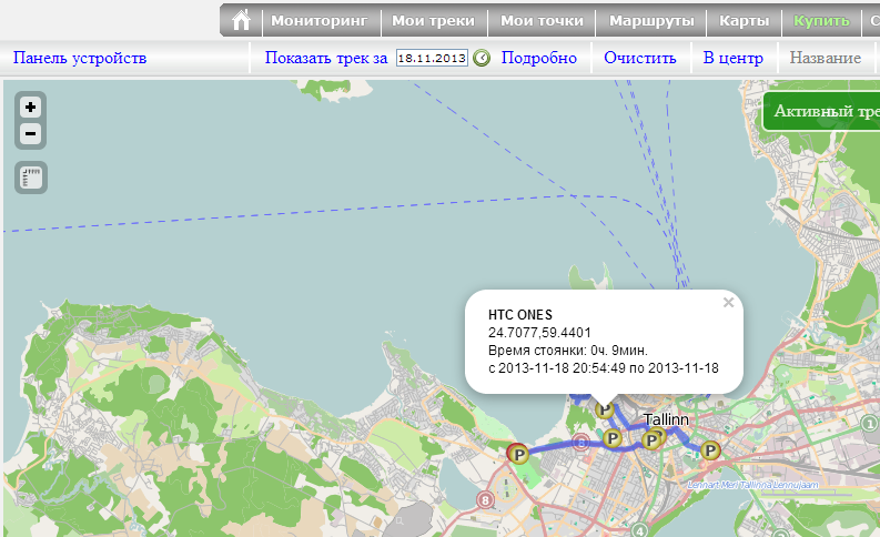

СообщениеДобавлено: 27 окт 2013, 20:33
Вы перейдете на карту.
Показать трек за | выбор даты | фильтрация/настройки трека (иконка) | Подробно | Очистить
Все пункты являются набором инструментов для работы с треками.
Показать трек за - при клике по надписи отображает трек за дату, установленную в следующем поле "выбор даты". Например, на скриншоте выше при клике по надписи будет отображен трек за 10.08.2016
Выбор даты - при клике по полю открывает окно настроек для построения трека. В том числе окно настроек содержит календарь для выбора дат. При работе с календарем, в это поле устанавливаются дата или даты, за которые построен трек
фильтрация/настройки трека (иконка) - при клике по иконке открывает окно настроек для построения трека. Если в настройках были выбраны параметры для фильтрации трека, то данная иконка изменит вид. По ней всегда можно определить как был построен трек - с доп. фильтрами или нет.

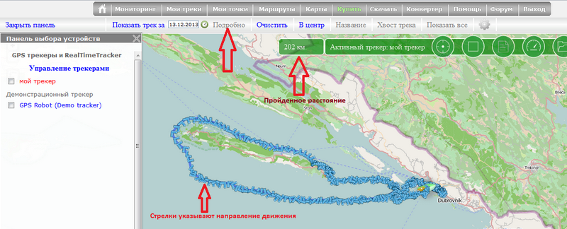

Подробно - выводит трек в подробном виде, где можно посмотреть информацию по каждой точке. Пункт становится доступным только после построения трека.
Очистить - очищает карту от выведенного трека

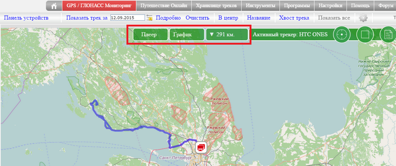

После загрузки трека на карте появятся еще ряд панелей, относящихся к построенному треку:
  • Плеер - клик по панели открывает плеер треков
  • График - клик по панели открывает окно работы с графиками
  • Информация по треку - клик по панели открывает окно информации по выведенному треку

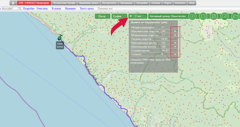

Окно информации по треку
После построения трека появится панель с километражем. Нажмите на нее и откроется окно с дополнительной информацией по треку.
Обратите внимание на стрелки, расположенные в правой части информационного окна, у некоторых параметров. Это кнопки, на которые можно нажать, для раскрытия более подробной информации.
Выводимая информация рассчитывается только по отображаемым данным. То есть, если трек был построен с применением фильтрации, то все показатели будут рассчитаны только по тем данным, которые попали на видимый на экране трек.
Значения выводимых параметров:
  • Общий километраж – общая длина отображаемого трека
  • Максимальная скорость – максимальная скорость, которая присутствует на отображаемом треке. При нажатии на кнопку «стрелка» будет показана точка трека, где данная скорость была зафиксирована
  • Минимальная скорость – минимальная скорость, которая присутствует на отображаемом треке. При нажатии на кнопку «стрелка» будет показана точка трека, где данная скорость была зафиксирована
  • Средняя скорость – средняя скорость движения
  • Максимальная высота - максимальная высота, которая присутствует на отображаемом треке. При нажатии на кнопку «стрелка» будет показана точка трека, где данная скорость была зафиксирована
  • Минимальная высота - минимальная высота, которая присутствует на отображаемом треке. При нажатии на кнопку «стрелка» будет показана точка трека, где данная скорость была зафиксирована
  • Средняя высота – средняя высота, по расчетам данных отображаемого трека
  • События – если на отображаемом треке зафиксированы точки с событиями, отображается их количество. При нажатии на кнопку «стрелка» открывается журнал событий

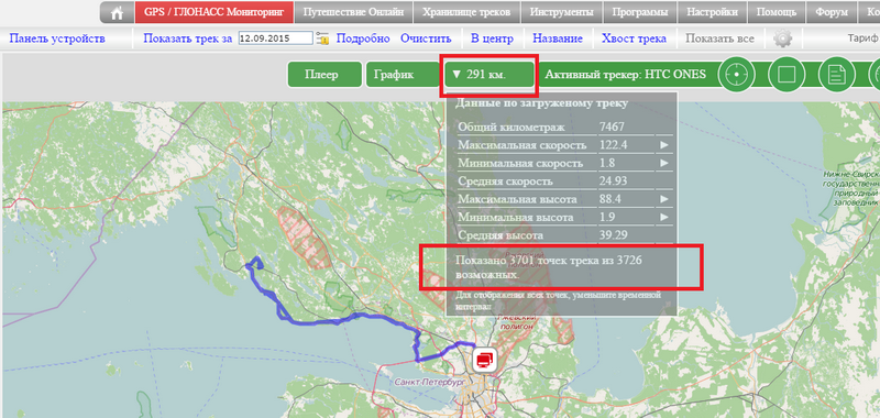

Обратите внимание на показатель "Показано N точек из M возможных."
В зависимости от режима работы трекера, трек за выбранную дату может состоять из большого количества точек. Объем данных, выводимых на карту, может быть настолько большим, что мощности вашего компьютера и возможностей любого из существующих браузеров просто может не хватить. Для избежания такой ситуации мы делаем принудительную фильтрацию трека и можем отображать на карте не все точки.
Если вам кажется, что трек плохо детализирован, посмотрите сколько точек отображено.
Если отображены все точки - это означает, что ваш трекер не прислал ничего иного, чем было выведено на карте.
Если отображены не все точки трека - это означает, что часть из них попала под принудительную фильтрацию. В этом случае попробуйте построить трек с учетом времени, чтобы увидеть какие-то его части более детализировано.

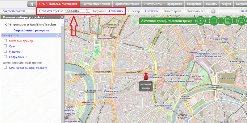

 Заголовок сообщения: Re: Как смотреть треки перемещения
СообщениеДобавлено: 10 авг 2016, 17:39

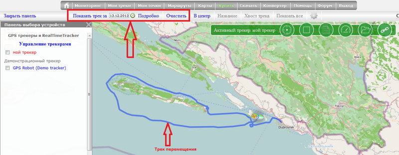

Как посмотреть трек за текущий день?
При заходе на карту в календаре установлена текущая дата.
Нажмите на "Показать трек за" и на карте отобразится перемещение трекера за текущий день.

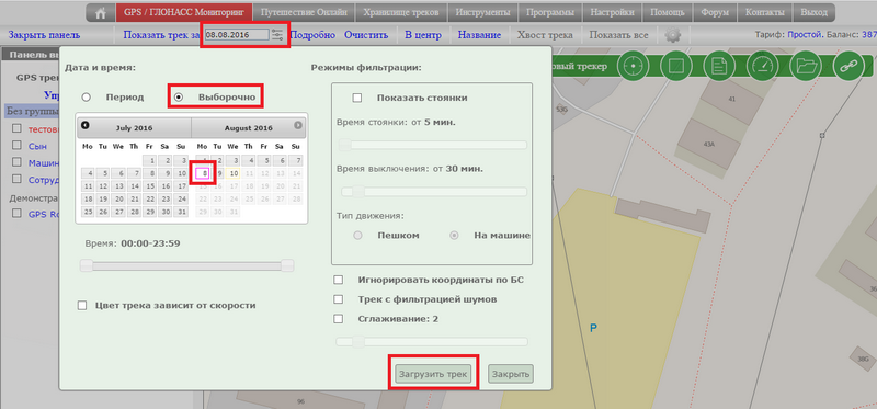

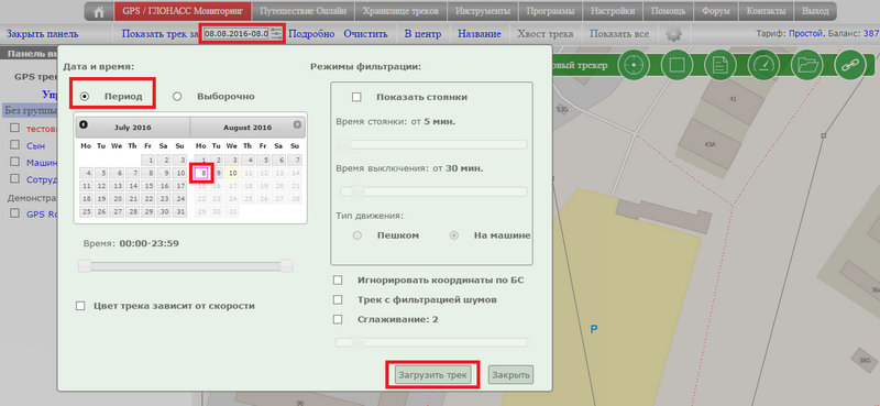

Как посмотреть трек за предыдущие дни?
Перейдите на карту мониторинга
В дополнительном меню "Показать трек за | выбор даты | фильтрация/настройки трека (иконка) | Подробно | Очистить" нажмите на поле выбора даты, либо на иконку фильтрации/настроек трека
В открывшемся окне:
  • Проверьте, чтобы над календарем стоял переключатель "Период". Если он не установлен, установите его.
  • Выберите дату, за которую хотите построить трек. Даты, за которые трек есть, обведены в календаре сиреневой рамкой. Если дата не обведена - трек за эту дату отсутствует
  • Проверьте, что в поле выбора даты подставилась только выбранная дата (в виде периода из одной даты)
  • Нажмите на кнопку "Загрузить трек"
Второй способ через переключатель "Выборочно":
  • Выберите переключатель "Выборочно"
  • Нажмите на текущую дату, чтобы снять с нее выделение. Иначе трек будет построен за текущую и выбранную дату.

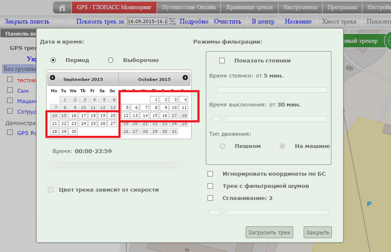

Как посмотреть трек за несколько дат (период)?
В открывшемся окне:
  • В календаре кликните по первой дате из периода
  • В календаре кликните по последней дате из периода. Учтите, что период не может быть более 31 дня.
  • Выбранные даты должны изменить цвет на белый
  • Нажмите кнопку "Загрузить трек"
Пример выбранных дат. Выбран период с 16 сентября по 16 октября. Фон выбранных дат - белый.

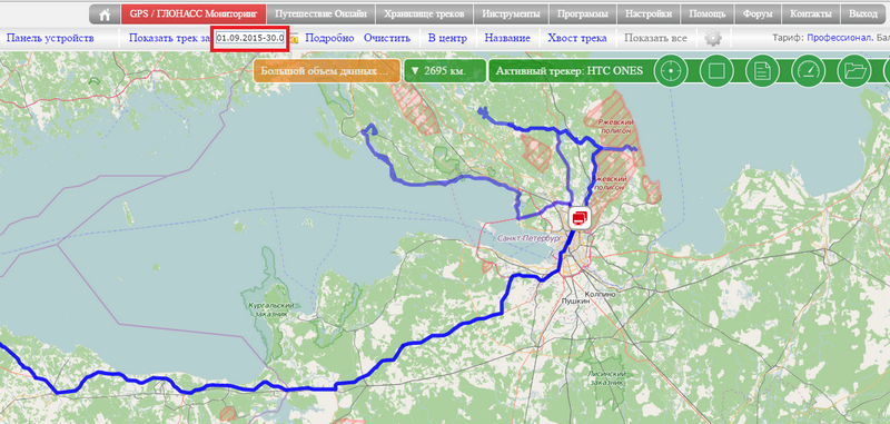

Трек, построенный за период 1 месяц:

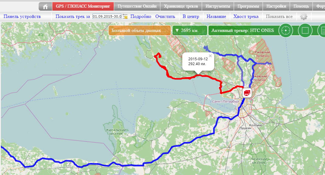

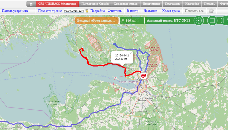

Как понять где какой трек?
Для этого можно кликнуть по треку на карте. Трек, будет выделен красным и появится информационное окошко и датой этого трека
Информационное окошко можно закрыть, если кликнуть по любой части карты (кроме трека или самого окошка). Тогда останется только выделение самого трека.
Чтобы снять выделение с трека, нужно кликнуть по любой его части еще раз.

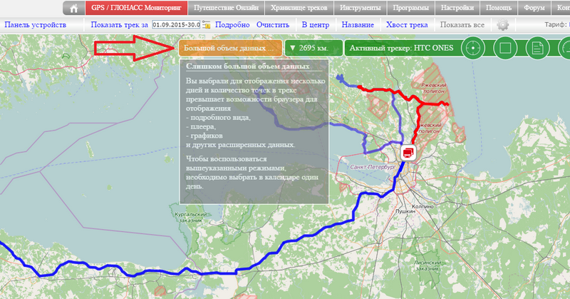

Кроме того, стоит понимать, что при построении трека за период объем данных, выводимых на карту, может быть настолько большим, что мощности вашего компьютера и возможностей любого из существующих браузеров просто может не хватить. Для избежания такой ситуации мы делаем принудительную фильтрацию трека и можем отображать на карте не все точки.
Несомненно, мы постарались выдержать баланс между "красивостью" трека и предельными возможностями браузеров. Но в некоторых случаях детализированность трека может сильно уменьшится.

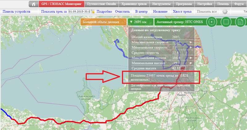

Как понять, сколько точек трека выведено на карту и что трек был принудительно отфильтрован?
После того, как трек появится на карте, так же появится и несколько панелей.
Одна из них - "Большой объем данных". Это означает, что количество точек трека за выбранный период превышает возможности их всех отобразить. Если нажать на эту панель, то будет раскрыто информационное окно подробным описанием.
Вы можете посмотреть сколько точек реально содержит трек за период, а сколько из низ было отображено.
Для этого после построения трека нажмите на панель, где выведен километраж трека.
В открывшемся информационном окне есть пункт "Показано N точек трека из M возможных."

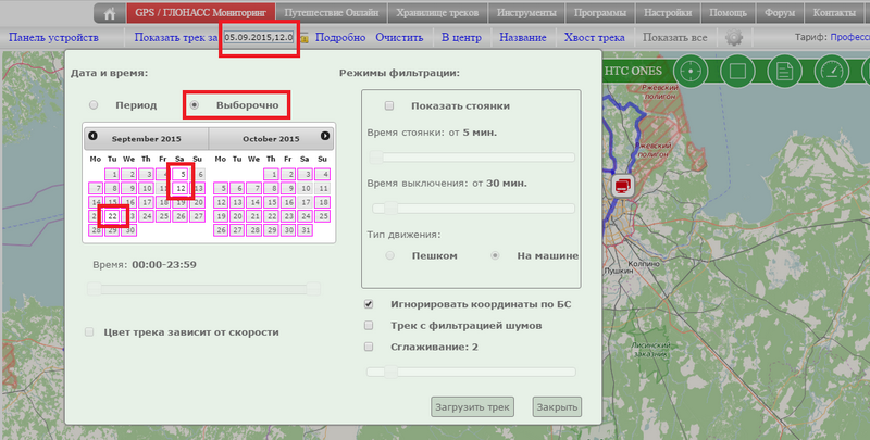

Как посмотреть трек за несколько разных дат
В открывшемся окне:
  • Проверьте нет ли в календаре уже выбранных дат (например, текущая). Если ранее выбранные даты не нужны, кликните по ним, чтобы убрать из списка
  • В календаре кликом мышки выбирайте даты, за которые хотите построить трек. Даты могу идти не по порядку и быть выбраны за разные месяца. Ограничение - не более 31 даты для построения одного трека.
  • Все выбранные даты изменят фон на белый, а так же добавятся в поле выбора даты
В календаре выбрано 5, 12 и 22 сентября:
Трек построен только за 5, 12 и 22 сентября:
Обращаем внимание: для треков по нескольким датам действуют такие же ограничения, как и для треков, построенных за период. Подробнее об ограничениях читайте в статье "Как посмотреть трек за несколько дат (период)?"
