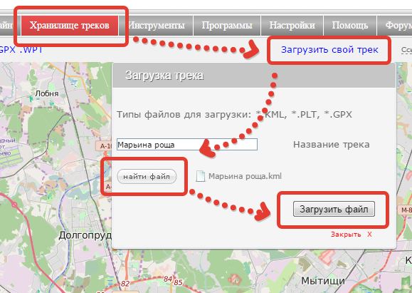

Для отображения GPS-треков или гео-области необходимо поместить эти геоданные в хранилище треков.
• Трек можно создать в разделе "Маршруты" или сохранить реальный в разделе "Мониторинг". Можно загрузить любой GPS-трек из вашего навигатора. В хранилище поддерживается три формата: KML, GPX и PLT. Но если ваш трек в другом формате, то можно воспользоваться нашимонлайн-конвертором треков, который сможет справиться почти с любым существующим форматом.

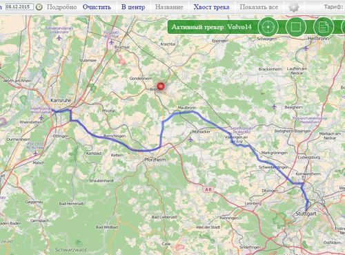

Для чего может быть полезно отображение трека?
Например:
- водитель должен следовать заданному маршруту. При наличии такого маршрута на карте, оператор легко может визуально отследить отклонение от маршрута;
- или ваши друзья (или родные) путешествуют через всю страну - набросав примерный маршрут, можно удобно оценить пройденное расстояние или узнать, сколько осталось до конечной точки пути.

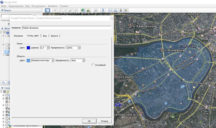

На примере создания гео-области в Google Earth.
В Google Earth меню "Добавить" -> "Многоугольник". Выделяем необходимую область и во вкладке "Стиль, цвет" выбираем параметры отображения.

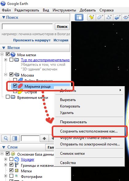

После создания, кликем правой кнопкой по объекту и выбираем пункт "Сохранить местоположение как". Сохраняем, выбрав в качестве типа файла пункт "kml (*.kml)".

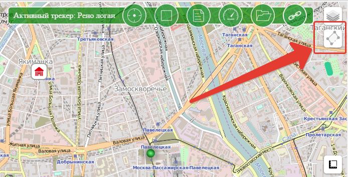

Загрузите сохраненный файл KML в хранилище треков.

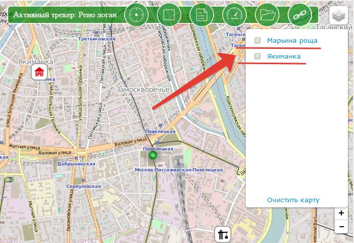

После чего, загруженный файл появится в разделе мониторинга. Для этого нужно навести мышку на иконку выбора треков и выбрать нужный файл.
Загруженный файл будет отмечен "галкой" и при следующем входе сохранится на карте. Чтобы убрать трек с карты - снимите галку.

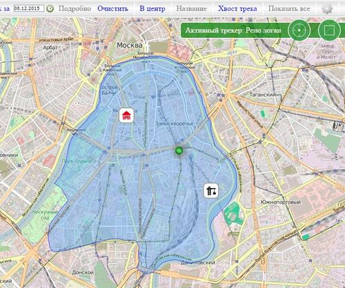

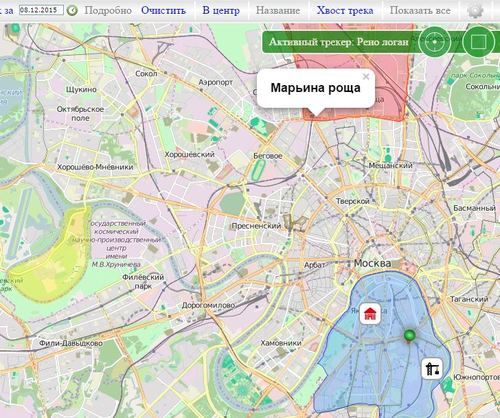

Вот так будет выглядеть созданная область на карте в мониторинге:
