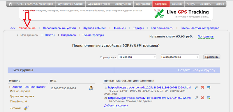

Перейдите в "Управление"

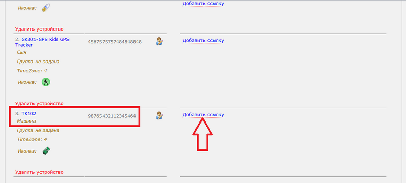

Найдите в списке трекер, для которого хотите создать ссылку

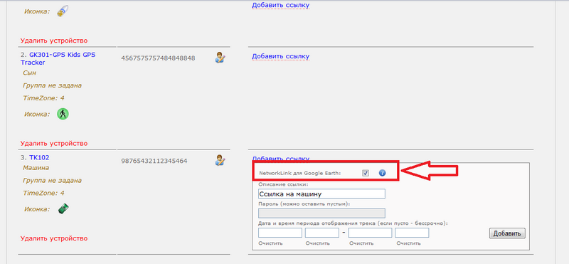

Нажмите "Добавить ссылку"
В появившемся окне активируйте "NetworkLink для Google Earth"
По желанию заполните название ссылки. Название не перенесется в Google Earth, а служит лишь для напоминания в настройках.
Если вы хотите ограничить период просмотра, заполните поля дат. Перемещение трекера по созданной ссылке будет отображаться только в указанный период.

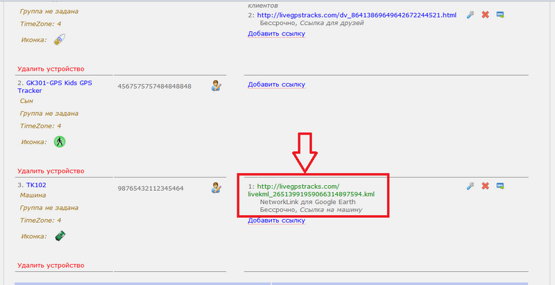

Нажмите кнопку "Добавить"

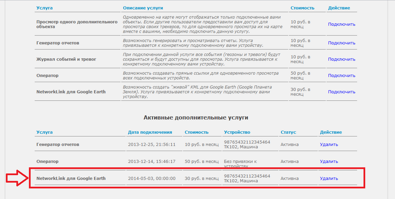

Должна появиться ссылка

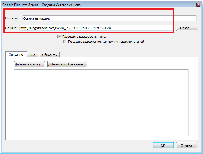

Как вставить ссылку в Google Earth
Скопируйте адрес ссылки, созданной на предыдущем шаге, в буфер обмена.

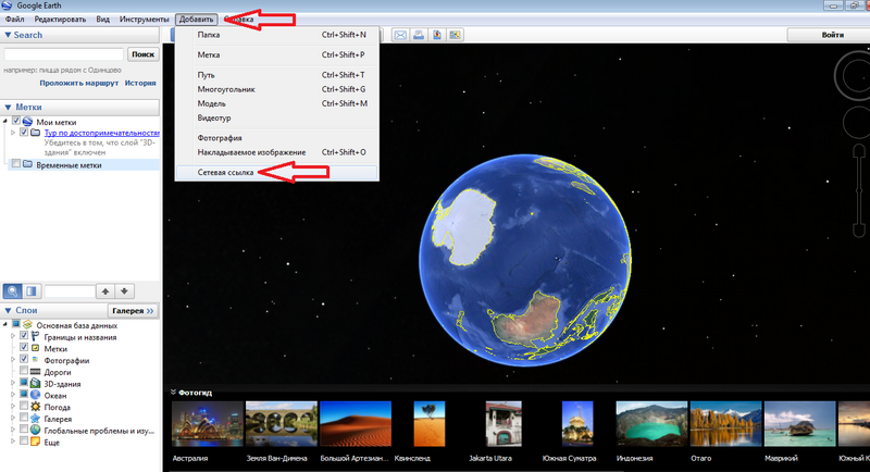

Откройте программу Google Earth.
Меню "Добавить" -> Пункт "Сетевая ссылка"
В появившемся диалоге вставьте в поле "Ссылка" адрес ссылки из буфера обмена.
По желанию введите в поле "Название" текст.
Нажмите кнопку "ОК"

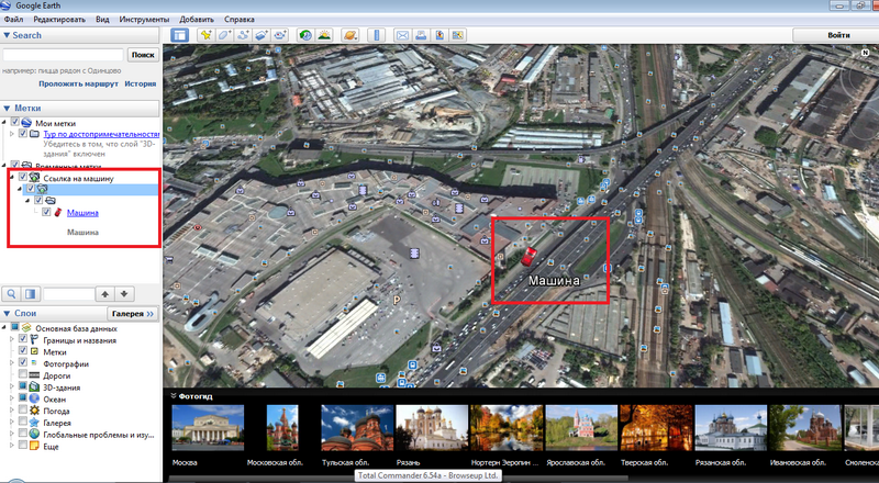

Добавленная ссылка должна отобразится в левом поле программы.
Установите "галки" и трекер появится на карте.
Теперь вы можете смотреть перемещение трекера в режиме онлайн в программе Google Earth.

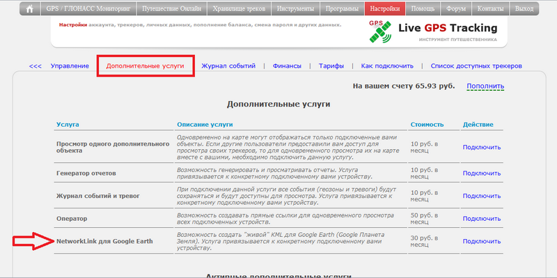

Опция доступна на тарифах: "Простой", "Профессионал"
