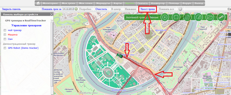

Когда трекер движется, то за ним на карте отображается красный след (хвост трека).
След не является полноценным треком движения, а лишь схематично отображает как двигался объект. Начинает отрисовываться в момент переключения (клика) на трекер и до переключения на другой трекер, нажатия на кнопку "очистить", построения полноценного трека или перезагрузки страницы.
В некоторых системах и браузерах отрисовка может прекращаться в фоновом режиме вкладки или самого браузера. При разворачивании окна/браузера - отрисовка возобновляется с момента открытия окна.
Включить или отключить прорисовку следа можно в меню над картой. Пункт называется "Хвост трека".
Если пункт горит синим цветом, след будет отображаться. Если серым - след не отображается.
Выбор запоминается и при следующем заходе на карту будет действовать ранее выбранное значение.
red_way.png [465.09 KiB]
