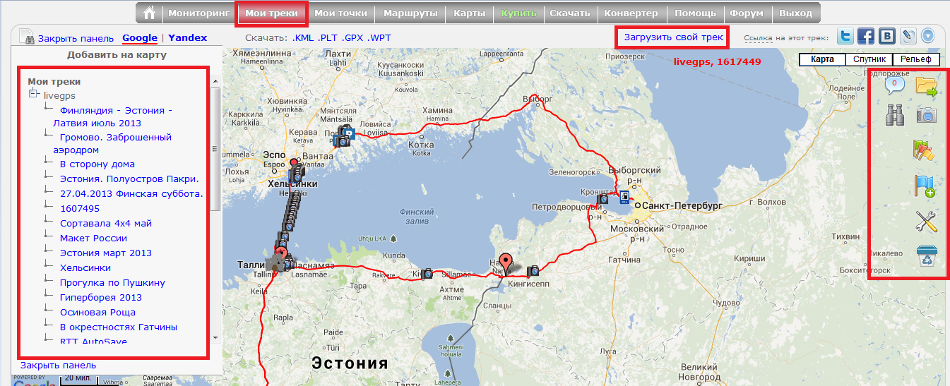

Либо из раздела Мониторинг (если записывали трек нашими программами) сохранить в "Мои треки", либо в самом разделе "Мои треки" загрузить на сайт через форму загрузки трек, записанный сторонней программой.
Когда трек загрузится, он появится в панели выбора треков слева. По названию нужно кликнуть.
Справа на карте расположено кнопочное меню. Если навести курсор мышки на каждую иконку, появится подсказка что делает кнопка. Есть кнопка "Редактировать". В редактировании вы можете задать имя, описание и приватность для трека.
Все места, о которых шла речь выше выделены красным на скриншоте:

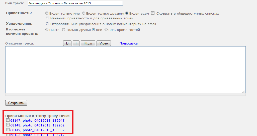

Нельзя сделать отдельную карту из загруженных точек в разделе "Мои точки". Но, вы можете в разделе "Мои треки" создать новый трек и привязать к нему нужные точки. Для этого вам надо в редактировании трека в пункте "привязанные точки" отметить галками нужные.

Да. Путем установки приватности треку. На каждый трек в отдельности можно создавать ссылки, ведущие на него и размещать ссылки на других сайтах или отправлять по почте.

Скриншот устаревший. Такой возможности с карты больше нет.
Точки можно импортировать - создайте точку в WPT файле и через раздел Точки (Инструменты - Раздел работы с точками) сделайте импорт.
Далее в Хранилище можно отредактировать трек и привязать к нему точки.
