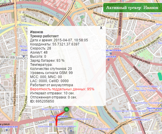

Степень достоверности оценивается в процентном отношении и, при наличии подозрения, показывается на карте при клике на точку. Проанализировать поступившие данные можно на графике, отметив галкой пункт "FakeGPS".

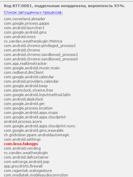

О факте поступления подозрительных данных делается запись в журнал событий. Там же можно посмотреть и полученный от устройства список процессов, чтобы иметь возможность определить приложение, с помощью которого данные были изменены.

По клику на точку текущего местоположения есть уведомление: "Вероятность поддельных данных: 95%"

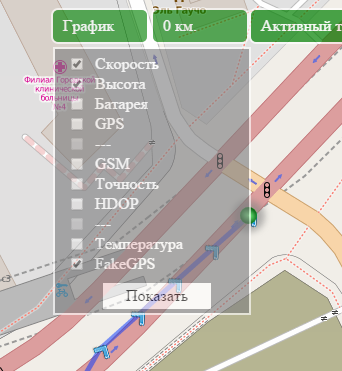

Включаем отображение графика, отметив пункт "FakeGPS":

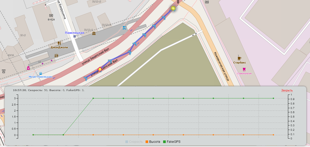

Анализируем данные, видно, где включился режим передачи поддельных данных:
В журнале событий смотрим список процессов, красным подсвечивается подозрительное приложение, которое может быть использовано для подделки данных:
